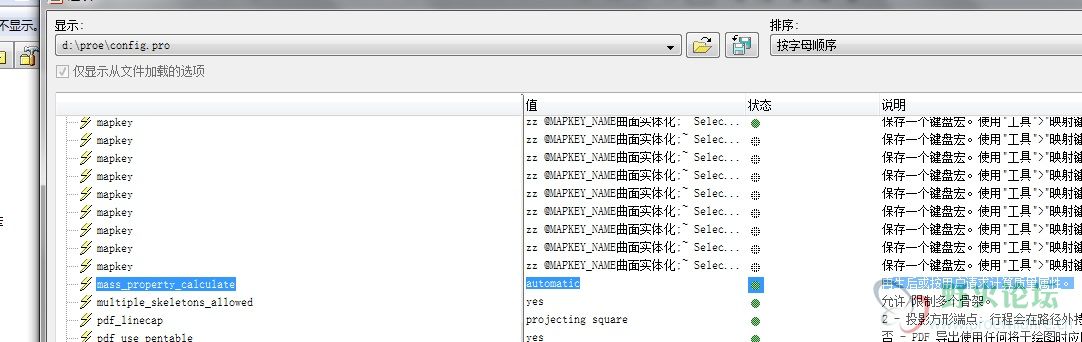

修改config配置参数mass_property_calculate    automatic
如图
修改过模型参数后,只需重新生成模型,就自动计算质量。
