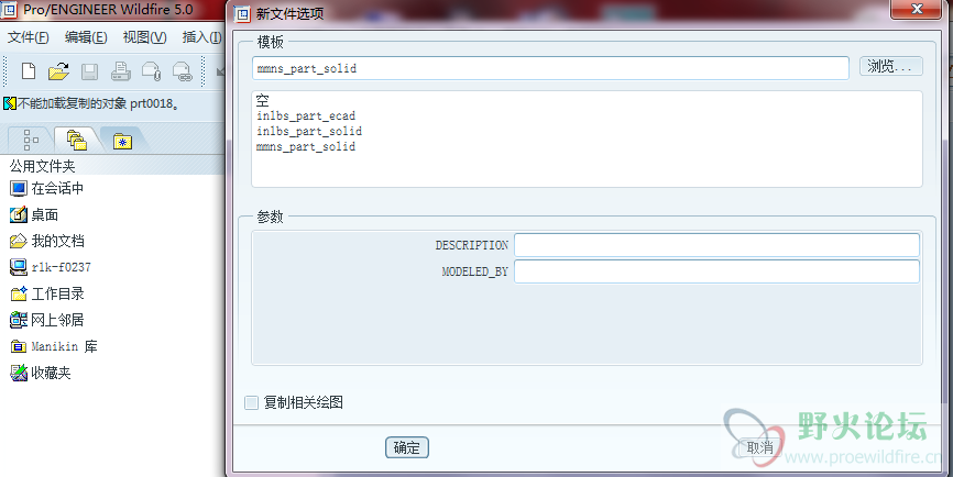

        proe5.0 无法新建文件!
        前两天还能用,试了试播放轨迹文件之后...就不能用了。试过了更改起始目录,重装软件,还是不行。
        新安装的proe5.0还是无法新建文件。
积善之家,必有余庆
 楼主| 发表于 2015-3-21 14:33 | 显示全部楼层
不能加载复制的对象....

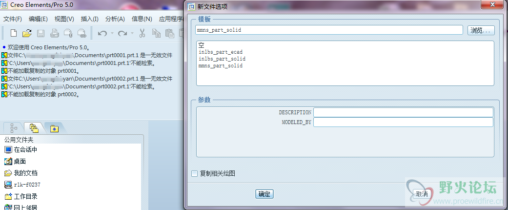

从 1 到 18 都是不能加载复制的对象?点一次确定就出现一个错误提示吗?
 楼主| 发表于 2015-3-23 08:44 | 显示全部楼层
嗯 是的 点一次就出现一个错误提示...
ps:已通过从重装系统的方法,解决问题。谢谢!
