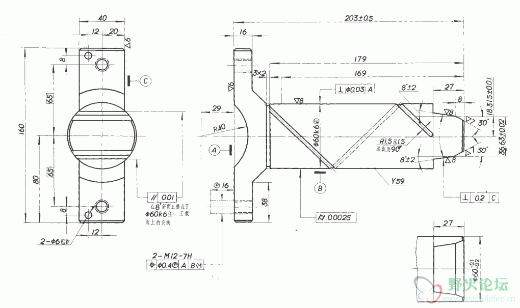

如图所示的油槽,你会怎么画呢?注意,左视图油槽投影为直线,,螺旋角90度

标的是螺旋角,那肯定是螺旋线了,只不过工程为方便画图就用了直线表示而已,
投影为直线,这就有点钻牛角尖了

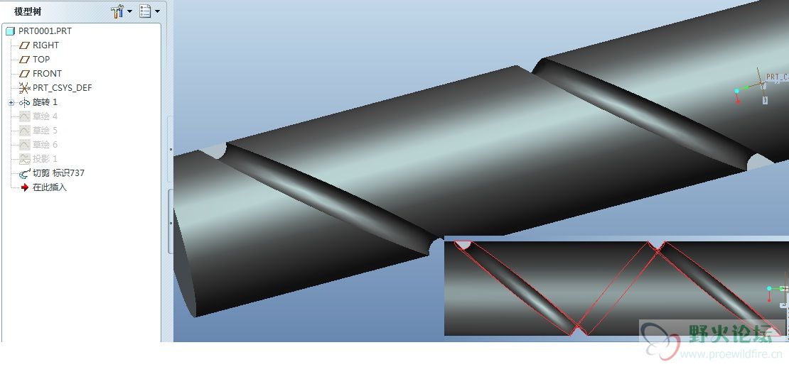

这个符合要求不?折线投影,取其一半扫摸描。
发表于 2015-3-21 16:00 | 显示全部楼层
螺旋扫描
请教如何做的投影,投影到圆柱面两侧
