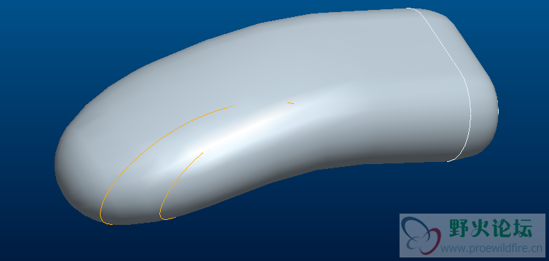

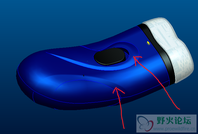

自己学着建画剃须刀,整体造型做好了,可是这些装饰面怎么也做不好,求高手帮忙,先谢过!
原始图
原始图
最终效果图
最终效果图

发表于 2015-3-20 22:10 | 显示全部楼层
下面那个直接边界混合。上面那个估计骨架折弯
47
发表于 2015-3-20 23:28 | 显示全部楼层
咳咳,我是回来下载软件的,顺便路过看一看。论坛虽然活了,但是真的冷清。怀念孤峰~
你提到的这两个装饰面:统统都是先切掉主体中不需要的部分,然后在上面扫描出装饰面的大面,然后切出你需要的轮廓,然后再用混合曲面连起来就OK了~

发表于 2015-3-21 06:43 | 显示全部楼层
切面,另外長面。
