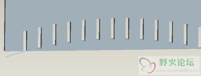

师傅们,我是小菜,现遇到技术难关,请大家帮我解决, 我想他们水平距离都是一样的。
此图
此图

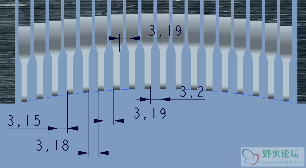

发表于 2015-3-20 18:36 | 显示全部楼层
你每一个针的宽度都不是一样的?
以下面的曲线为参照吧,选为参照。

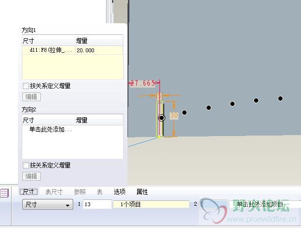

发表于 2015-3-20 23:40 | 显示全部楼层
建立第一个切口特征时需要将特征的尺寸都参照一个点,而这个点在曲线上。那么这样就和曲线关联起来了。阵列时选择尺寸阵列(当然其实还有很多方法),选中需要阵列的方向的位置尺寸,然后设置增量、设置阵列数量,就OK啦~
特征
特征
阵列
阵列
效果
效果

发表于 2015-3-20 23:44 | 显示全部楼层
疏忽了,每个针开口不同且没规律, 我想只能用表格阵列了。
话说,那东西真有些鸡肋。

 楼主| 发表于 2015-3-21 14:07 | 显示全部楼层
恩,谢谢!你的方法解决咯
