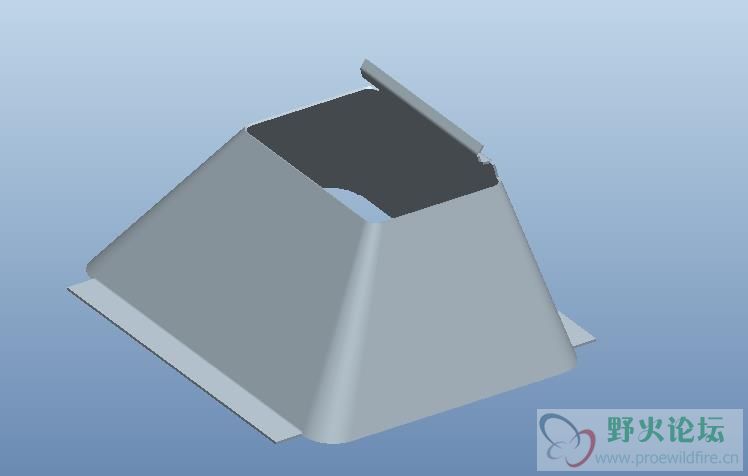

大家看这种零件怎么加工呢

发表于 2015-3-20 11:05 | 显示全部楼层
展开——折边。

发表于 2015-3-20 11:22 | 显示全部楼层
直接五金模,冲出来

发表于 2015-3-20 12:50 | 显示全部楼层
拆成四件零件做展开,圆锥形弧面折弯一刀一刀的踩。四个零件焊接后磨平即可。
