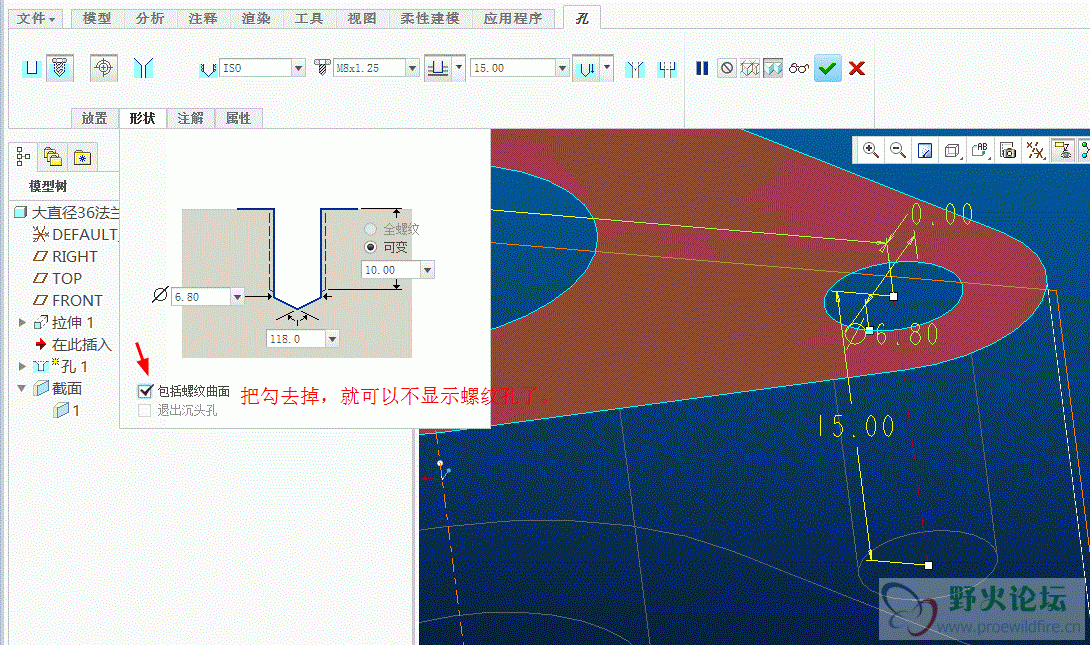

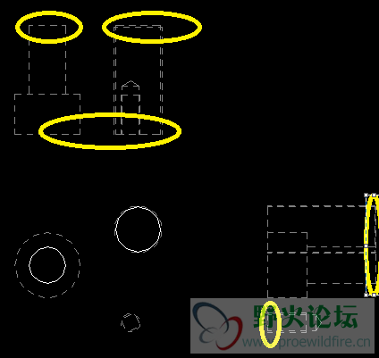

proe导入cad后螺纹孔和沉头孔上下边线怎么去除
就椭圆标的线条,应该有参数设置吧,求指导

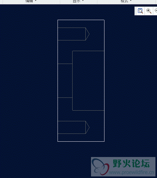

如果是STP格式和IGES的可以用
如果是PRT 格式的,建议直接不要绘制螺纹曲面,把螺纹曲面都勾掉。
勾掉以后效果图

我看别人转的图都可以实现,但就不知道是不是一个个处理的,如果单个删除那些线图多了就不好办了

CAD里面可以一次把重复的线条提出来删除掉。
 楼主| 发表于 2015-3-20 18:02 | 显示全部楼层
具体怎么操作,请指导
