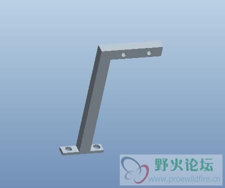

大约1.5米高,厚度10mm  宽度50mm,上面伸处的部分用来固定一个零件,下部分是安装在底座上
现在想这个零件怎么设计才好呢??是设计成钣金呢,还是铸件?
铸件的结构怎么设计才能合理,不至于像楼主设计的那样难看
希望高手告知

钣金。如空调架子。

我觉得要是支持的是轻东西,用板金的要省重量吧?
要是老重的,估计要用铸造件了。
用工字形截面的板金件不行吗?

同楼上看轻重,轻的做个铸件,太耗材,成本高,杀猪用牛刀了
