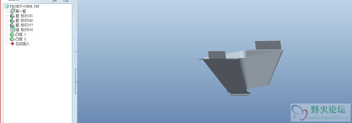

零件是混成的
问题一:命令树里面的壁是哪个命令?
问题二:这个钣金件是怎么加工的?

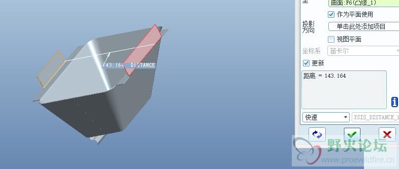

问题三:这个零件我自己做了个法兰壁,量了一下距离,小数点三位,这种零件一般是怎么安装固定的?
下面是图,还望大神不吝赐教
360截图20150319193912513.jpg 360截图20150319194024784.jpg 360截图20150319194044576.jpg

本人也是新手,理解如下:
1 壁是平整壁
2 工艺为:裁剪落料——折弯
3 如何安装要看这个零件用在什么位置,什么产品上。
91
97
