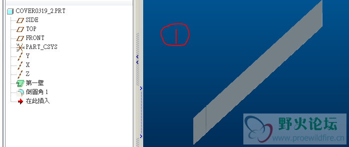

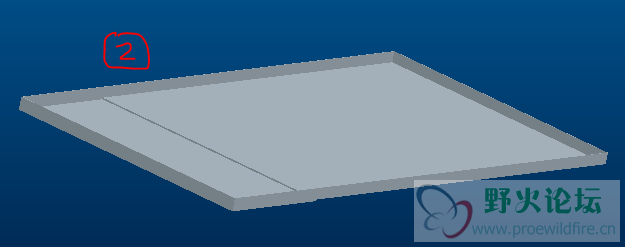

如照片,需要怎麼改動尺寸,才可以將照片1做出來照片2的效果?

就单纯的做出这个件来说,你可以在CREO2.0及以上的版本用“拉伸到指定的曲面”选择多个曲面,做成你想要的效果,我在公司用的是5.0所以不能给你演示。你这样的件呢,在实际生产中呢,可以分上下两部分,然后焊接起来;或者是直接模具拉伸冲压成型,然后修剪边缘。

不就是四条边上加一个法兰壁吗?
 楼主| 发表于 2015-3-19 18:49 | 显示全部楼层
可是总是总建立特征失败啊,有一个断差面,不是整个平面 来的

用凸缘
