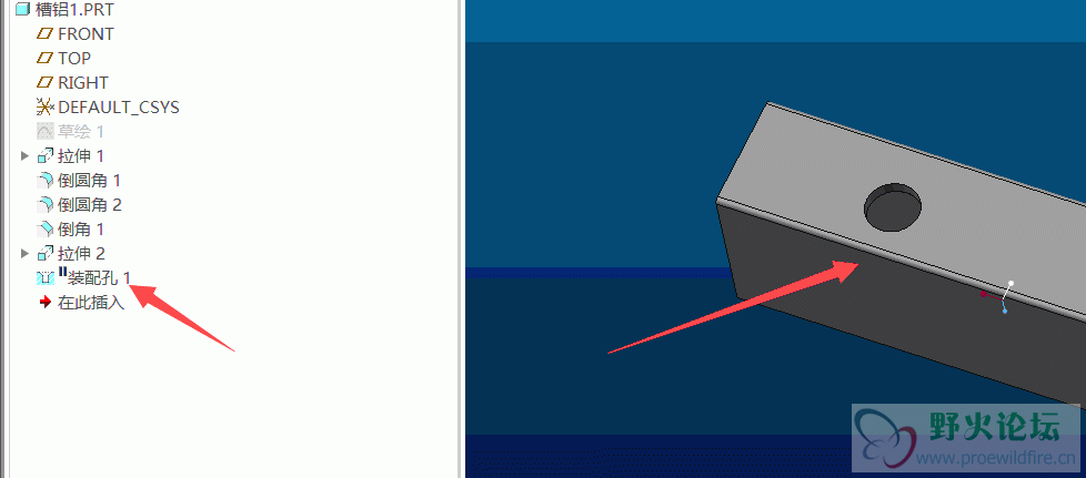

现在装配文件做好顶部设计,然后打孔,然后接着装配,然后再进行其余的设计。
有很多人都是通过零件来打孔,然后装配的。这样不利于提高装配和设计的效率!!
先说我的实际案例吧。

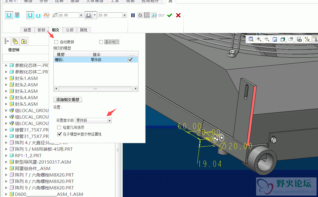

默认都是通过一个一个零件更改的。很浪费时间。而且还不利于检查尺寸。
把自动更新的勾去掉,然后下面选择 零件级  。然后选择 在子模型中显示特征。
最后在零件图上面会出现  装配孔字样。
很方便的一个功能。

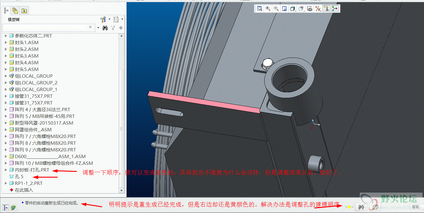

希望大家可以多提一些  提高设计效率的建议出来。
其中有一个问题,大家可以放心使用。我特意提出来。
就是用了这个功能以后需要手动更新计算。
如果不行话,拭除内存里面的未保存的文件。然后移动打孔特征的前后顺序。这样就可以顺利的进行后面的出图。
打孔会导致相关的零部件的基准丢失,可以换另外一面的基准就可以解决问题了。

恩,这方法我一直在用,关键的一步是把相交里面的顶级改为零件级
补充一点:(如果不设置为零件级,那么单独打开零件就看不到特征,只能在组装上看到切除的效果)

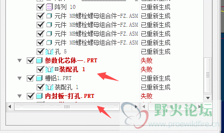

发表于 2015-3-19 17:30 | 显示全部楼层
这种不好吧,选择的参考的父特征变动容易导致失败,使用骨架就好多了。

 楼主| 发表于 2015-3-19 18:51 | 显示全部楼层

 楼主| 发表于 2015-3-19 18:55 | 显示全部楼层
我也想过要骨架,但是有很多都是打孔,这个功能解决了大部分的问题。
可以直接在装配文件上面打孔,这样一致性非常的好。根本不存在数据错误的可能性。
