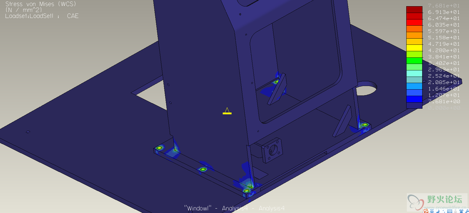

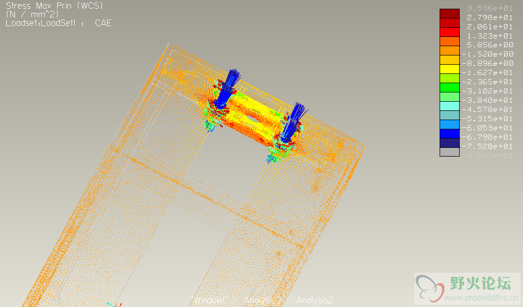

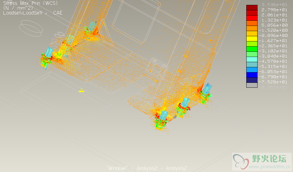

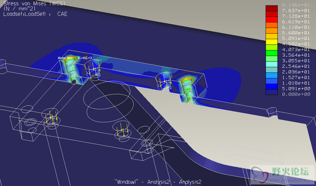

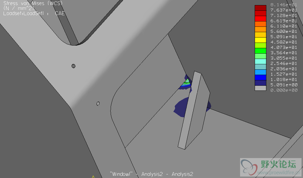

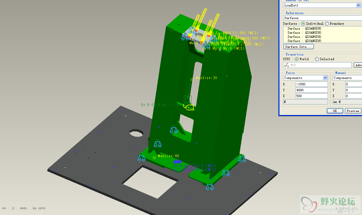

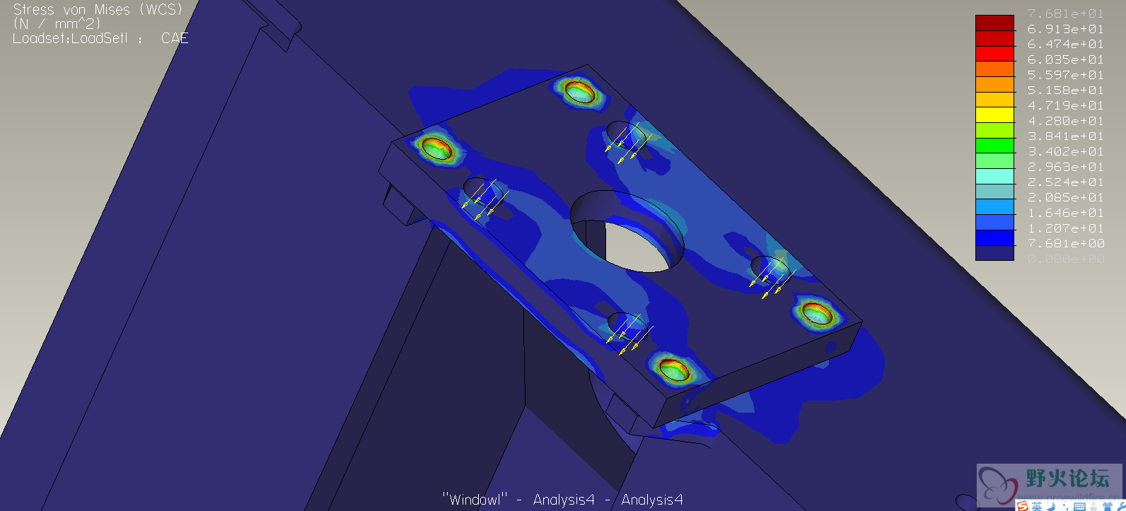

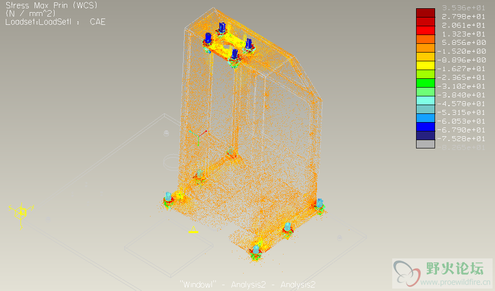

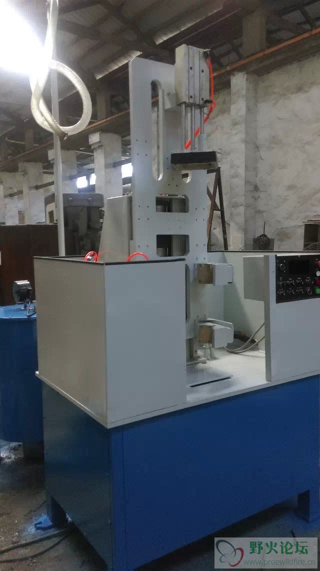

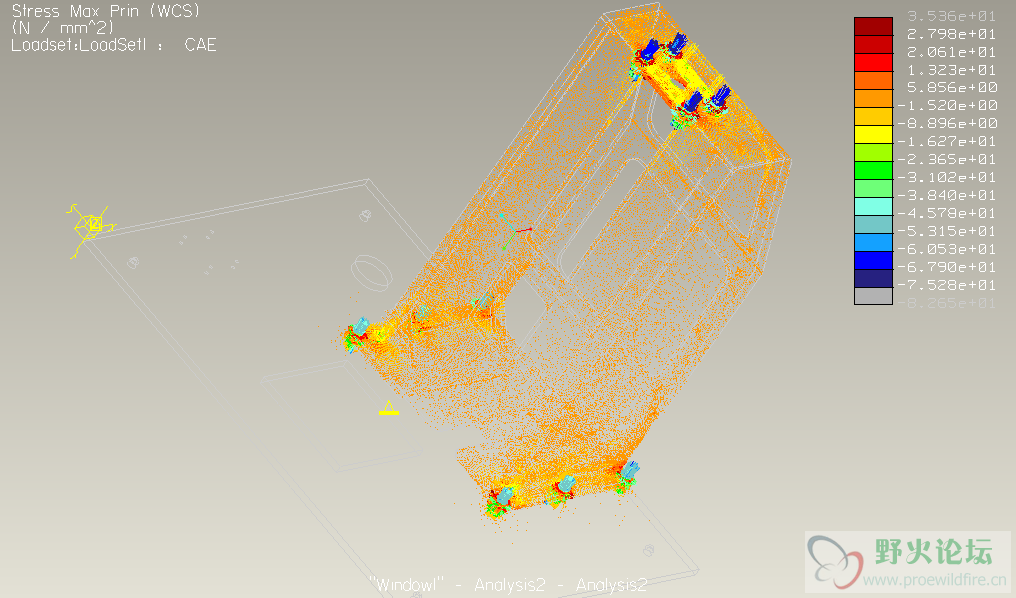

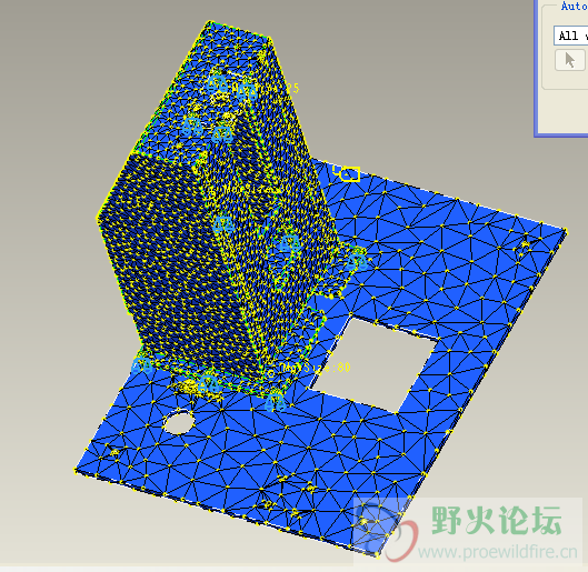

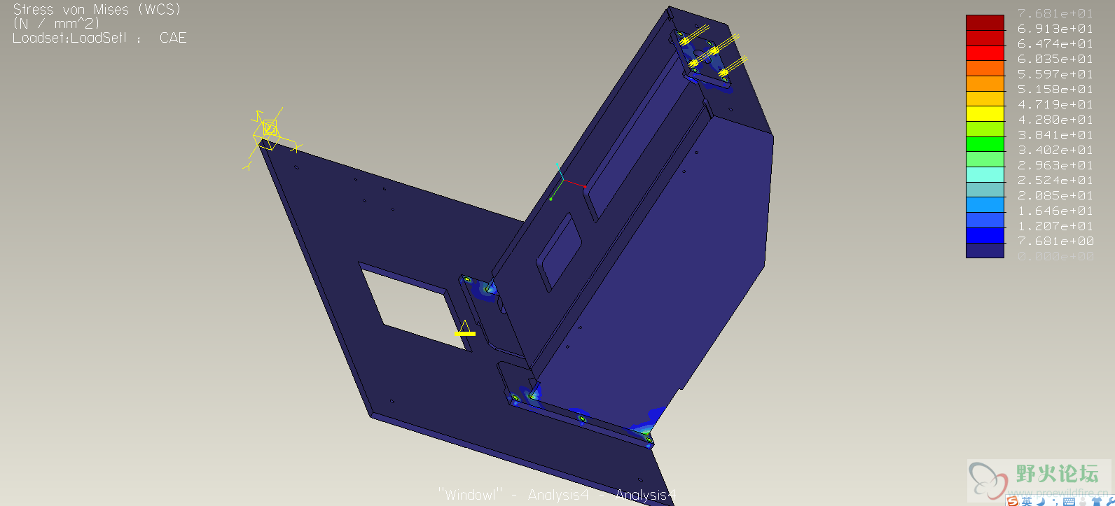

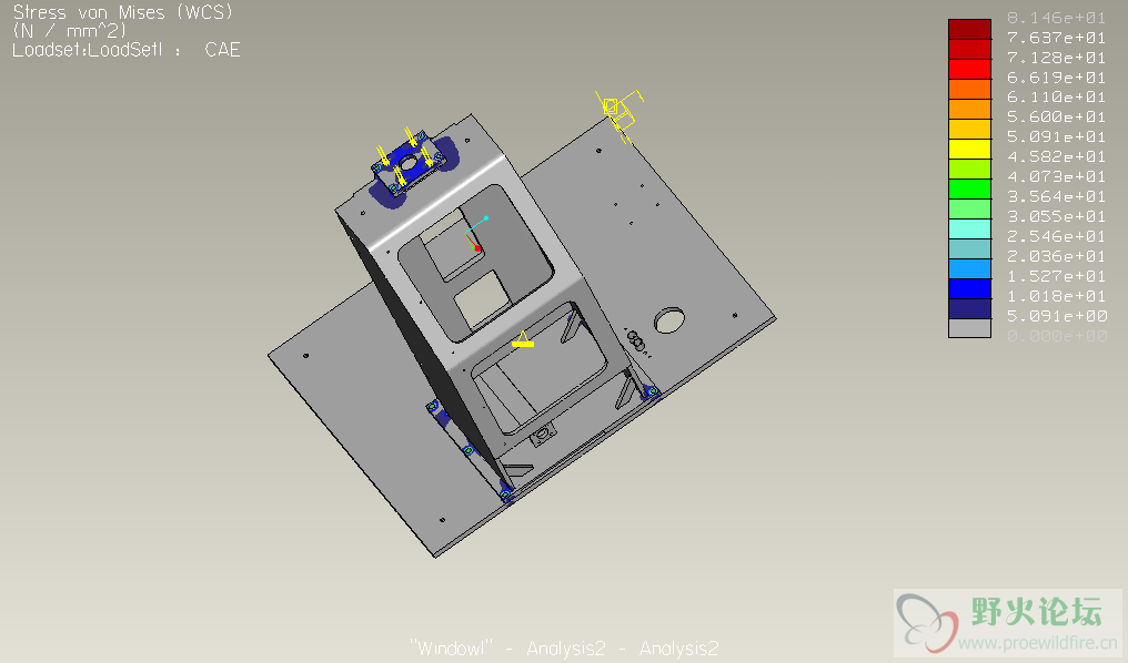

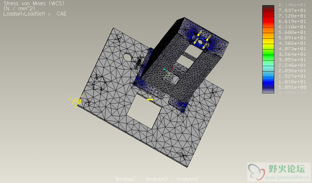

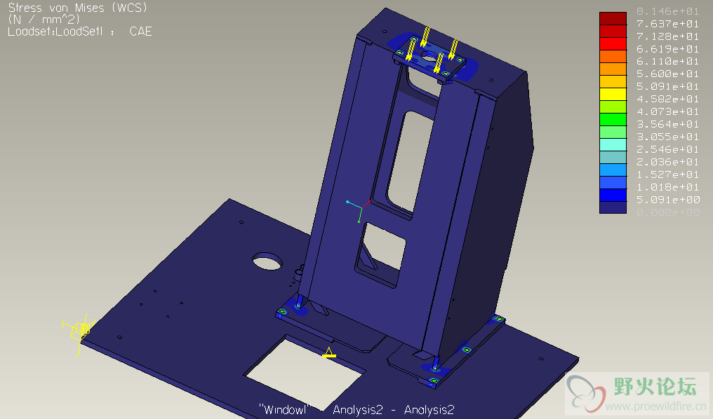

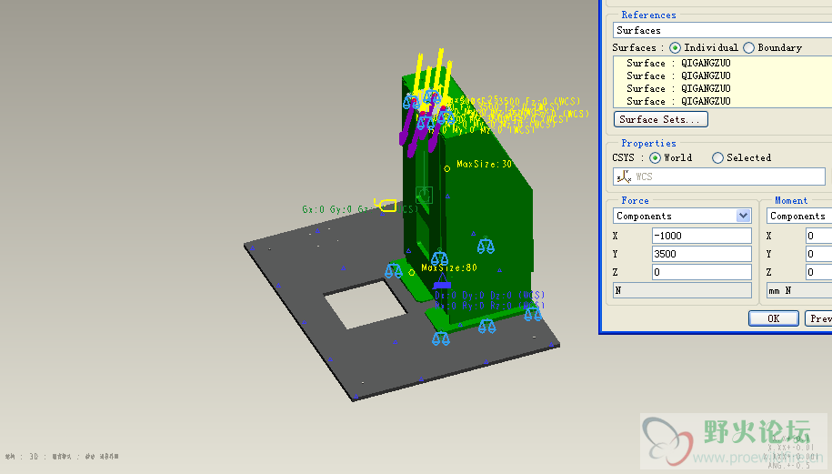

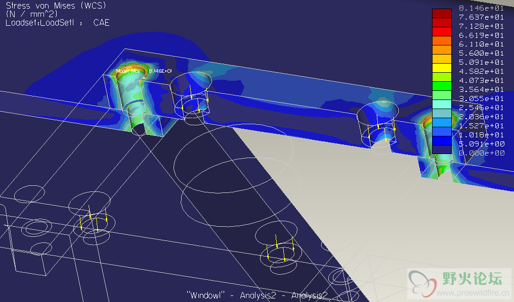

各位亲,本人做的某箱体(焊接+螺栓连接的)实物与CAE截图见下面。很久没上这个论坛了,有兴趣的朋友一起可以切磋。欢迎拍砖。

请问有限元分析,是说可以对整个装配图进行分析,还是说只能对单个零件进行分析呢?
