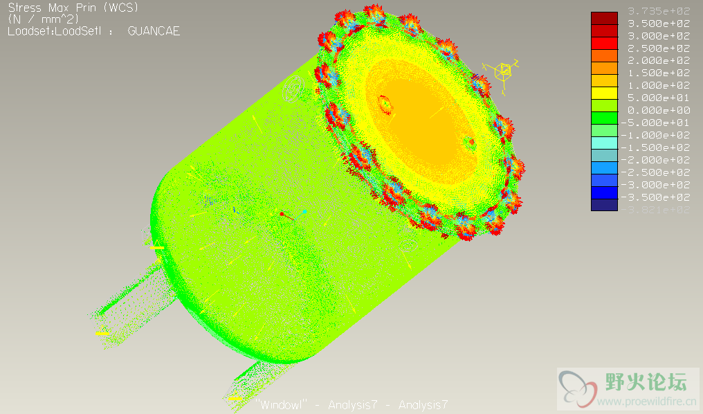

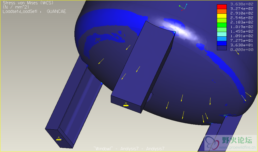

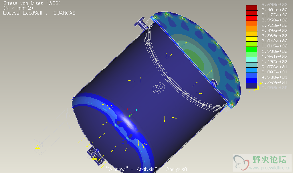

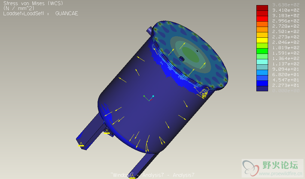

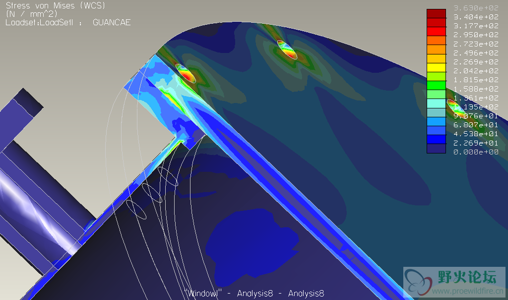

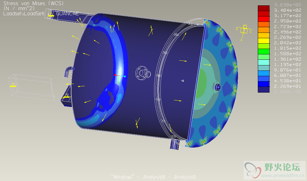

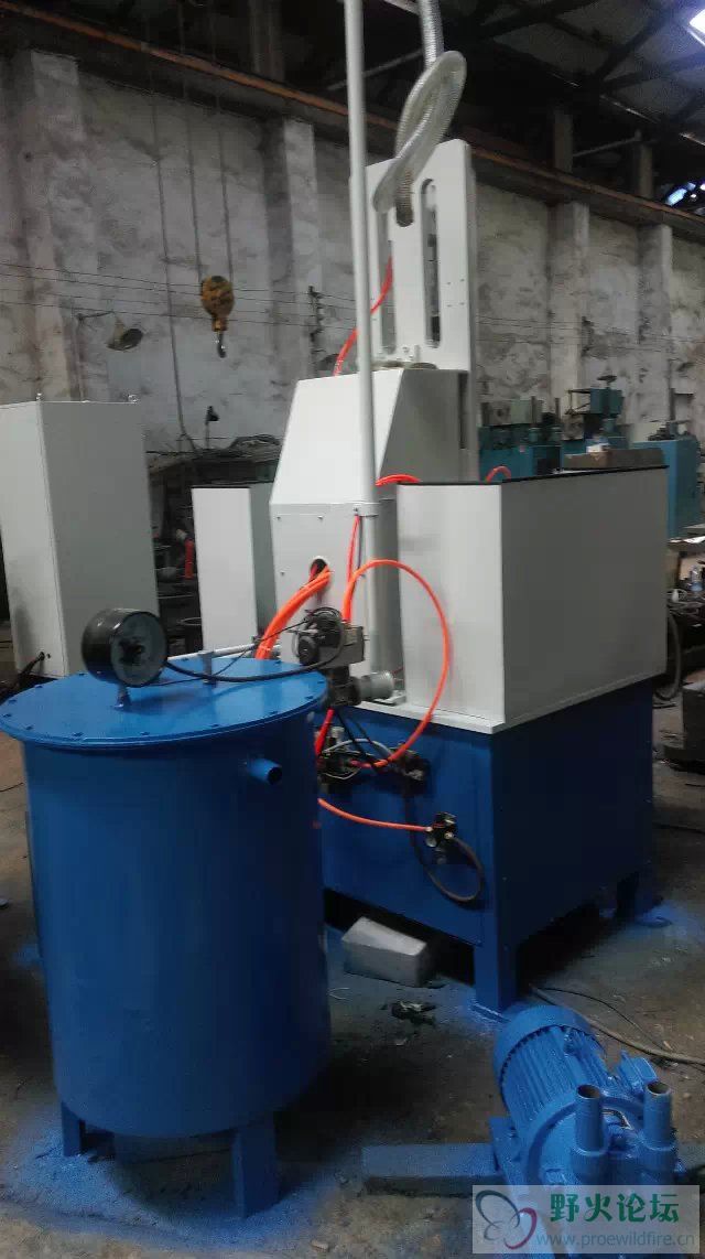

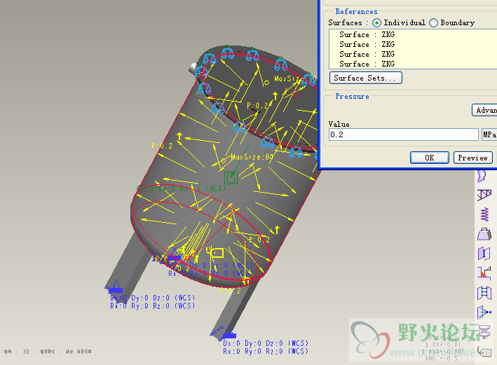

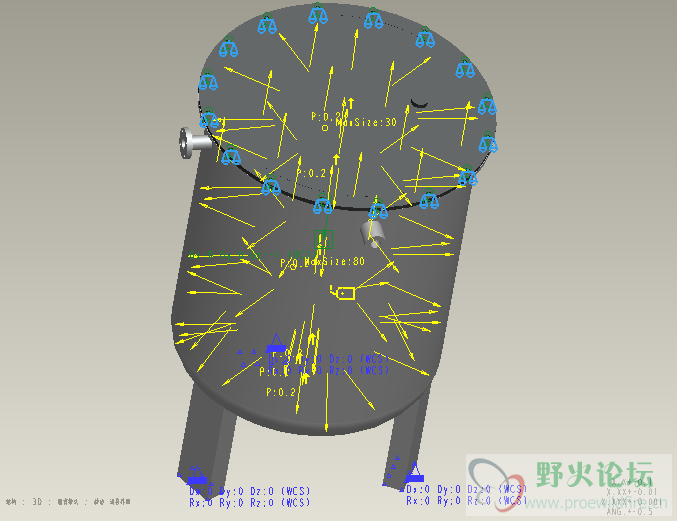

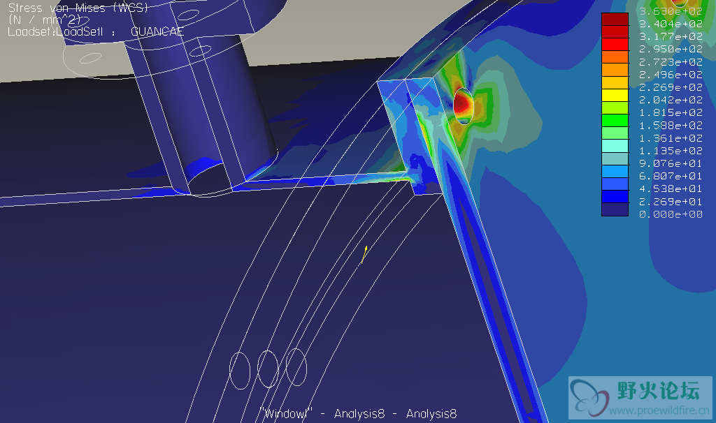

各位亲,本人日常设计的一种罐体压力容器做了CAE与实物见图片。平日都有CAE报告但是懒得写了。
把proe用到极致
