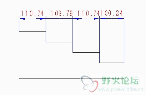

如图,我想要这种连续标注,CAD里面的dco那个标注方式。有没有这种。

怎么搞啊?你用的是CREO3.0吗?

发表于 2015-3-19 15:54 | 显示全部楼层
a2236278 发表于 2015-3-19 14:39
怎么搞啊?你用的是CREO3.0吗?
我用的是creo1.0
在工程图模块下
直接标注即可
转cad会碰到
许多问题

 楼主| 发表于 2015-3-20 11:53 | 显示全部楼层
梦翔君 发表于 2015-3-19 16:52
确实也是,我也得朝这个方向迈进一下。
哥们加油。下决心用proe出图的话,大概半个月就能熟悉大部分了,很快的。以前我也是觉得proe出图不方便,但是遇到过多次转到CAD后改尺寸的情况后,决心要用proe出图,尺寸一改动工程图跟着变,有问题也能马上看出来,能避免很多细节上的错漏。特别是身兼多职的,不能一心出图的更加容易出错。

 楼主| 发表于 2015-3-20 11:54 | 显示全部楼层
CGKYK 发表于 2015-3-19 15:55
我用的是creo1.0
在工程图模块下
直接标注即可
我是希望能像CAD那样标注就方便了。
