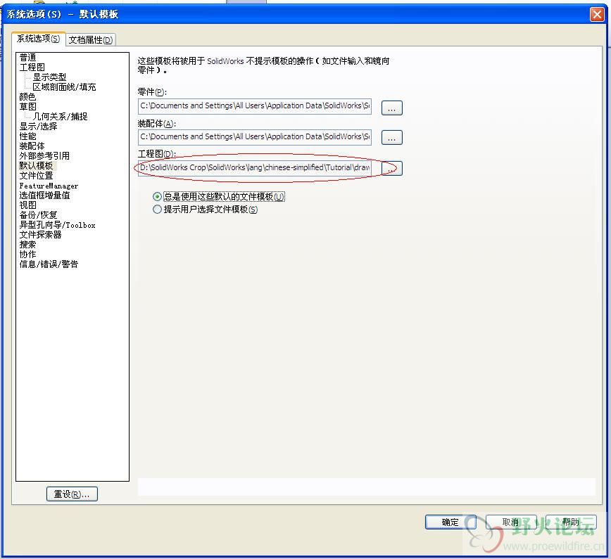

在绘图的过程中,有时为了某种要求,需要装换其它格式,而转换后有时会出现软件打开失败现象,出现“默认模板无效,通过修改选项对话框中的默认模板可以解决此问题,你要继续使用一个空模板吗?”的对话框。无论选择“是”还是“否”,都会直接退出SW软件。
解决方法:打开SW软件,在首页菜单栏最右侧 选项——默认模板——工程图选择模板内部空白——浏览选择模板(也有可能是零件模板/组件模板空白,这是导致软件打开失败的原因),点击确认。设置完毕后,再次就能打开转换成STP文件。
