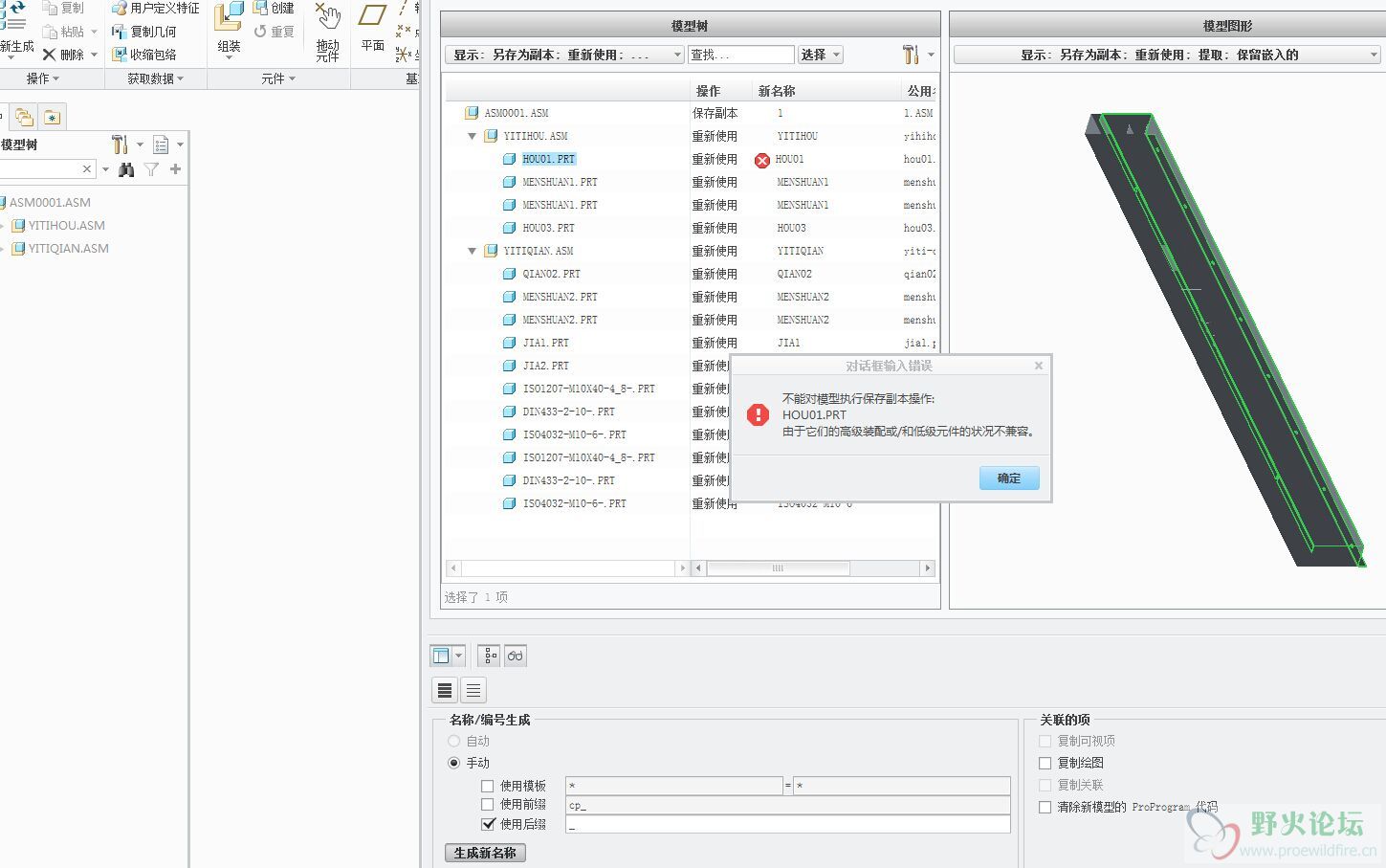

如图不知道为什么这个零件保存的时候一直错误,也无法更改名称。
不组装的时候单独可以改,试着改了名称组装的时候还是无法保存,
求高手帮忙看看什么情况

把它所在的上一级组件也改名了
