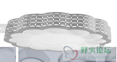

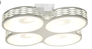

最近碰到个问题,灯饰侧面的缕空不知道怎么画,请教大家帮忙指点一二,小弟不胜感激!

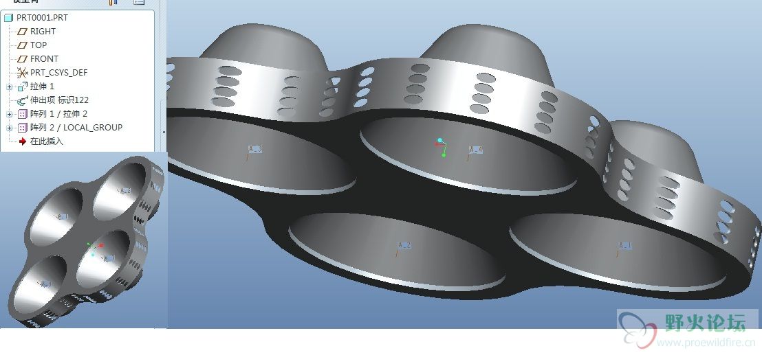

本来想沿曲面阵列的,一下子忘记怎么用了。就用旋转阵列了,如果嫌稀了,增加一个新阵列就行了。
