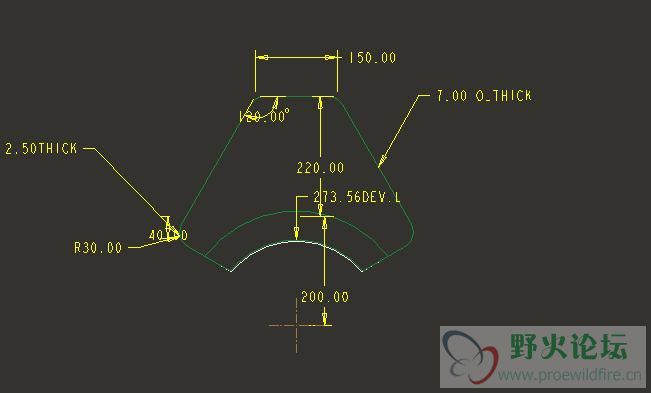

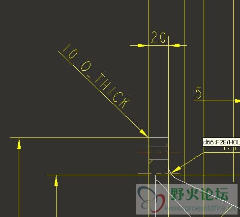

如图,如果是这样的话那这种标法显然不符合国标,非得手动标吗?

发表于 2008-10-6 08:20 | 显示全部楼层
proE好象就是这样标的
觉得不爽就拭除手标好了

手标比较好
发表于 2008-10-6 19:38 | 显示全部楼层
建议
若是抽壳的话,自动标的就是这样的,不过最好不要用自动标尺寸,用手动一个个标比较好

发表于 2008-10-6 20:24 | 显示全部楼层
绘图选项里面text_orientation设置为horizontal
你的应该是parallel
