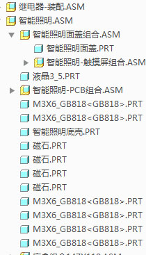

如题:组件中不能对零件编辑,急急急!!!
我想磁石进行编辑改尺寸...现在点不开,

 楼主| 发表于 2015-3-18 10:26 | 显示全部楼层
我想对磁石进行编辑改尺寸...现在点不开,

发表于 2015-3-18 10:47 | 显示全部楼层
你文件都没发上来,谁知道啥问题。

发表于 2015-3-18 12:36 | 显示全部楼层
选择【磁石】。。。右键。。。打开。。。进入零件模式修改。
或者 选择【磁石】。。。。右键。。。激活。。。编辑

发表于 2015-3-18 13:14 | 显示全部楼层
   急有什么用啊。 连文件都不发,谁知道你什么情况啊。

发表于 2015-3-18 13:34 | 显示全部楼层
这是proe几点零。可以命名中文名字。我的5.0是不可以的。
1205
56
1485
发表于 2015-3-18 14:50 | 显示全部楼层
很明显是CREO 这个图标就不像是5.0 的。

发表于 2015-3-18 17:19 | 显示全部楼层
CREO

发表于 2015-3-18 18:02 | 显示全部楼层
检查一下  是不是 【只读】文件?

 楼主| 发表于 2015-3-19 20:18 | 显示全部楼层
已经搞好了,谢谢大家!
