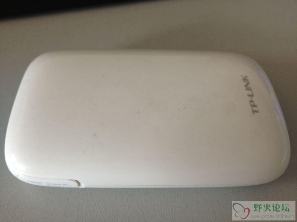

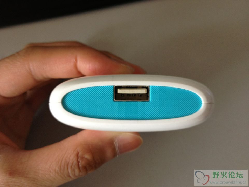

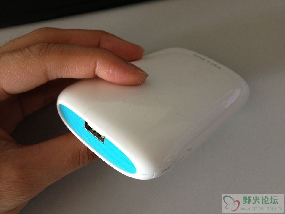

请问图中的蛋形怎绘制呢?求不用自由式的绘图方法。

直接长方体,然后变半径圆角即可。

看那样子应该不会是曲面造型做的吧。否则上下两面中间不是平面的话,装进的电池鼓鼓的,有个空间反而手感不舒服。
楼上的都钻牛角尖了,都想用曲面来造型。
又不是矿泉水瓶,不用那么花哨。

变半径应该可以做出来
