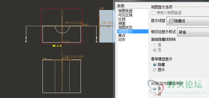

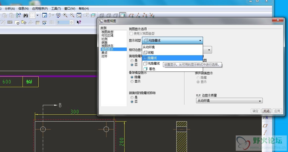

剖面图不显示剖面线,主视图还一般不见了,求指导如何设置

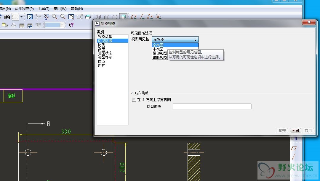

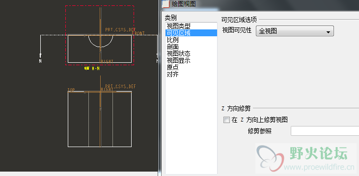

发表于 2015-3-18 10:04 | 显示全部楼层
1、主视图全显示,
双击主视图,"可见区域“-”全视图“
2、楼主说的是剖面线吧
双击俯视图,”视图显示“——”显示类型“
选择合适的类型。应用。
3、双击剖面线,进行剖面线间隔及角度的调整。

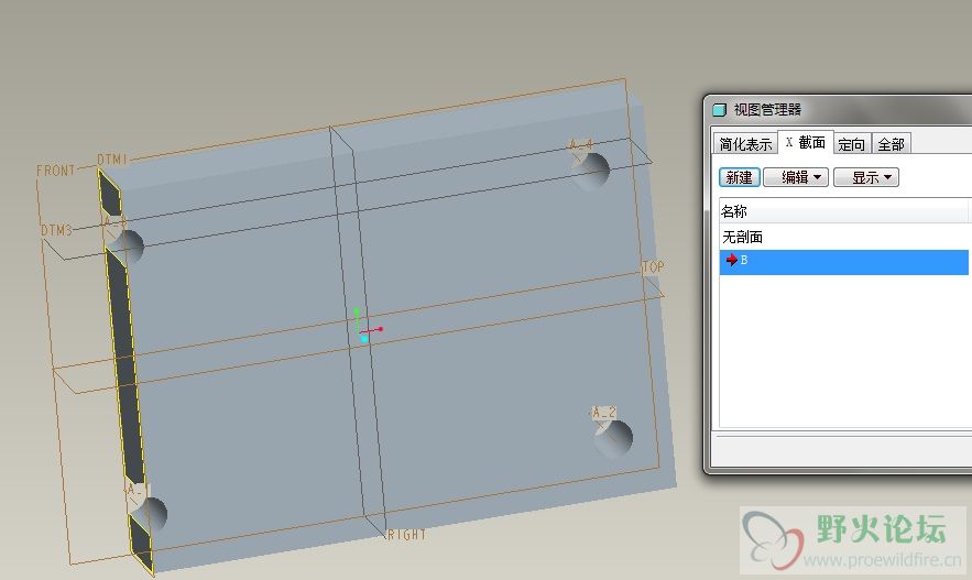

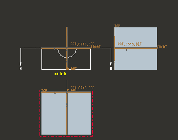

 楼主| 发表于 2015-3-18 13:09 | 显示全部楼层
没错啊,我的和你的一样啊,就是结果不一样C:\Users\Administrator\Desktop\QQ截图201
 楼主| 发表于 2015-3-18 13:10 | 显示全部楼层
 楼主| 发表于 2015-3-18 13:15 | 显示全部楼层
看看
看看
看看
 楼主| 发表于 2015-3-18 13:16 | 显示全部楼层
还有这张
还有这张
还有这张

发表于 2015-3-18 18:27 | 显示全部楼层
你选剖面图错误,应该选择投影的图作为剖面图

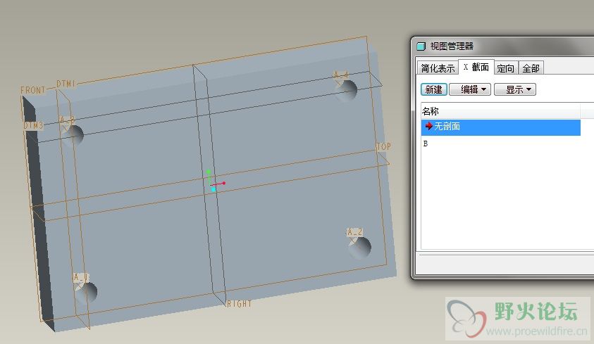

发表于 2015-3-18 19:47 | 显示全部楼层
将X截面的无剖面设为活动就好
右击“无剖面”,设为活动。
另外,俯视图不显示剖面线,且中间两条线为虚线,
要设定第一角与第三角投影的问题。
 楼主| 发表于 2015-3-19 09:28 | 显示全部楼层
会了,是我搞错了,谢了
