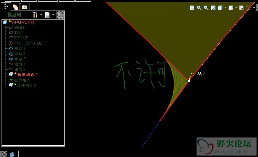

如下图所示(左边树)
选完第1曲线3线,OK。
如果再选第二曲线(纵向),则NG了。
怎么回事呢?
哪个关键点没弄好?
请指点。

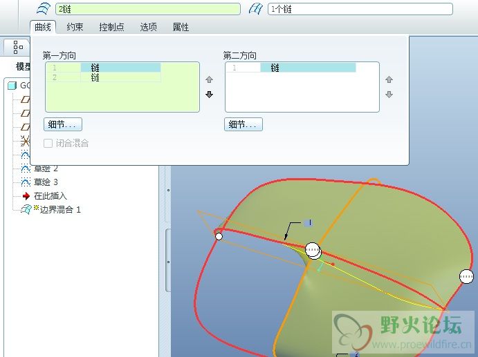

hzengxin 发表于 2015-3-17 12:44
直接在草绘里打断就行了,为何修剪?
我下载你的PRT打开,把边界混合删除了,重新边界。如下图。
那草绘1无法分成两条选取啊,直接点取的就是一个完整的环呢。
怎么回事?

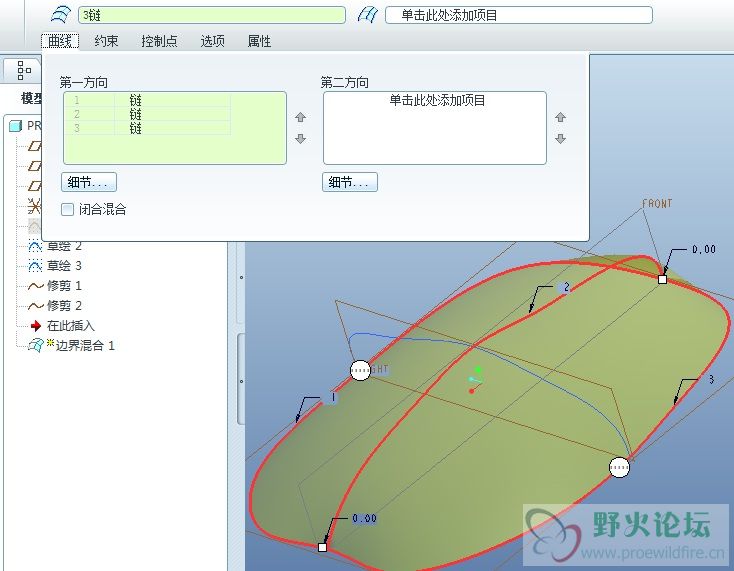

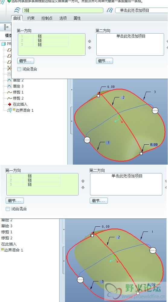

 楼主| 发表于 2015-3-17 13:49 | 显示全部楼层
先按右键点一下,出现半条,按左键选取一条。
选取中间。
同理选取第三条。
为什么要按右键才能出现半条可以选取的呢?

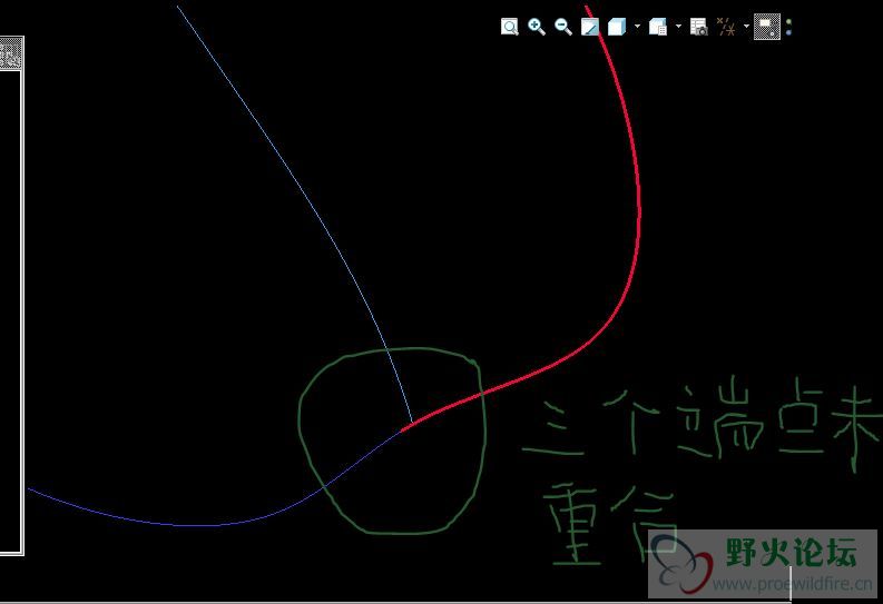

发表于 2015-3-17 15:12 | 显示全部楼层
这个断点,没看出来怎么来的?
