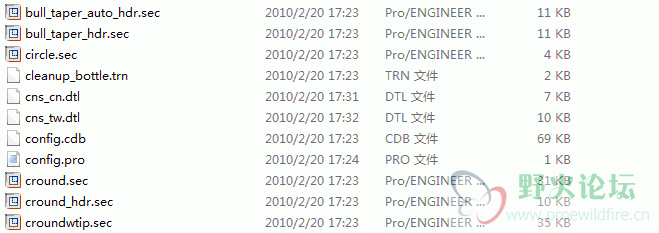

如题所示,为什么我的proe5.0安装文件夹下TEXT文件夹下有config.cdb、config.pro但是没有config.sup?

config.sup 需要自己创建,格式和 选项 config.pro 是相同的,前者是优先级别最高,企业里有时用。

一直都没有,需要你就创建
