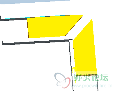

如何实现一个x方向楔块推动一个y方向楔块的模拟运动,求大神知道

我做的是一个互成45度的斜面,用x方向推动y方向运动,即相当于模具里的斜楔滑块机构,把竖直运动转变为水平运动,我用了两个滑槽连接,但两个斜面不知道用什么连接了,求指导

发表于 2015-3-18 14:34 | 显示全部楼层
用凸轮连接。

发表于 2015-3-18 14:47 | 显示全部楼层
我刚刚试了,两个零件和机座之间分别用滑块连接。两个滑块之间用平面连接。第一个滑块要设置最小和最大位移。

 楼主| 发表于 2015-3-18 15:15 | 显示全部楼层
两个滑块我分别和底座滑动杆连接了,但后面没有没连接啊,可不可以给个大概动作的图解,,刚学运动不太会请原谅,谢谢
 楼主| 发表于 2015-3-18 15:19 | 显示全部楼层
到这就不行了,你说的面连接装配里有,运动力没啊
到这不行了
到这不行了
