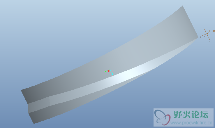

这是用来做楔横轧的上辊,求教怎么画
上辊
上辊
发表于 2015-3-15 23:29 | 显示全部楼层
把轮廓线做出来,再用曲面来做就行了
 楼主| 发表于 2015-3-16 12:11 | 显示全部楼层
有没有具体的步骤

发表于 2015-3-16 13:28 | 显示全部楼层
画大点,切掉多于的就是了!

发表于 2015-3-17 10:47 | 显示全部楼层
先做出来两个主要的面,然后投影曲线到这两个面食,然后边界混合,最后合并曲面切掉多余的面,应该很容易实现的
