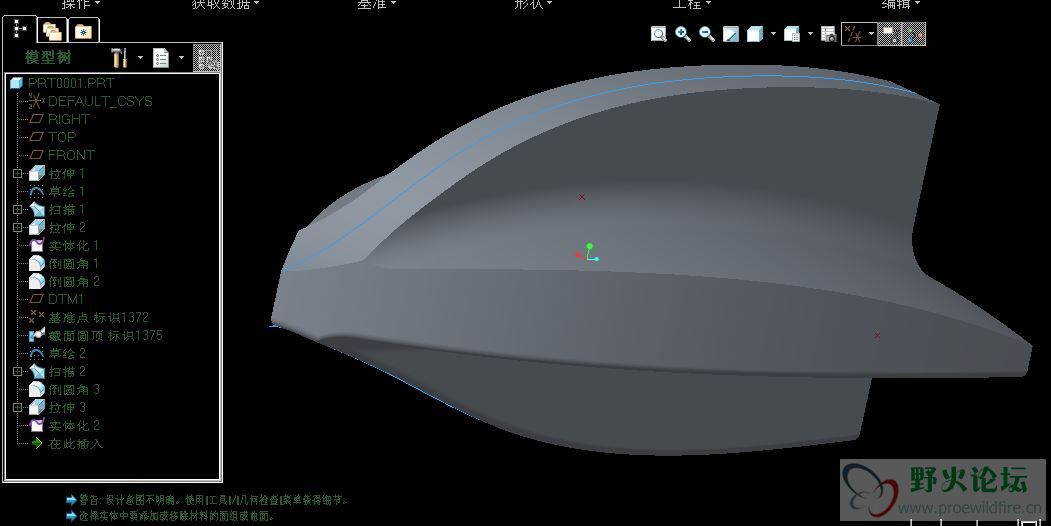

最近在学习creo2.0,想画一下鲨鱼鳍天线,感觉曲面比较复杂,不知道怎么造型。还请各位大神指教一下啊。
 楼主| 发表于 2015-3-15 09:25 | 显示全部楼层
如下图
1608
1951

 楼主| 发表于 2015-3-15 11:53 | 显示全部楼层
谢谢,只是我看了,你的头部好像没有很好的融合在一起啊
 楼主| 发表于 2015-3-15 11:54 | 显示全部楼层
就是头部这里的融合在一起曲线,该怎么做啊?
1608
1951

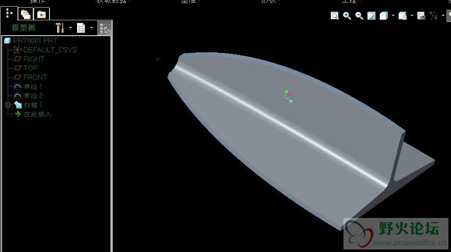

发表于 2015-3-15 12:24 | 显示全部楼层
发一个头部特写照片。
1608
1951

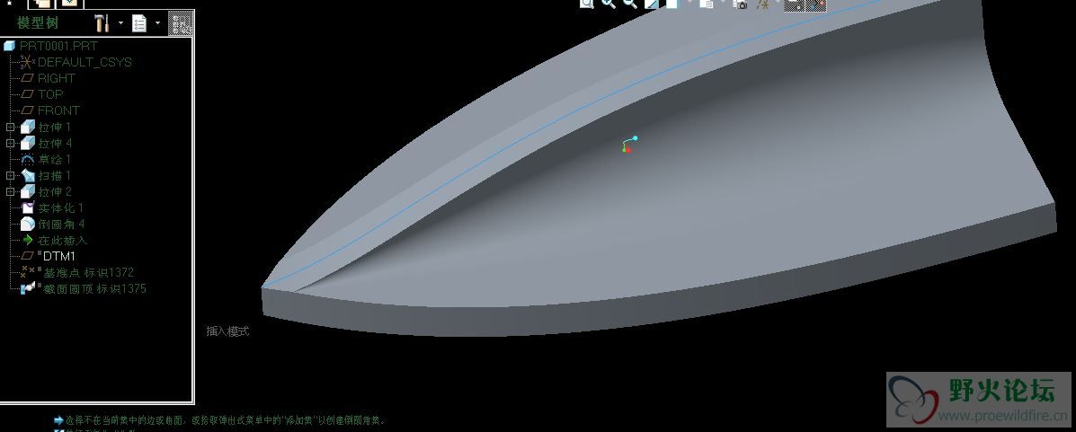

 楼主| 发表于 2015-3-15 16:50 | 显示全部楼层
我怎么感觉左右好像不对称啊。
318
376
发表于 2015-3-15 19:34 | 显示全部楼层
哪位大神发一个PRT上来看看啊?这种3条线共顶点的变扫如何设置啊C?
1608
1951
发表于 2015-3-15 20:17 | 显示全部楼层
gubin18 发表于 2015-3-15 16:50
我怎么感觉左右好像不对称啊。
对称。只不过上下个做了一个。让你看看头部的细节。下面这个呢?
