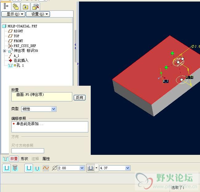

大家好!PROE4。0的以同轴方式打孔在什么地方啊,我装的没有啊

你可以先选好轴,再打孔
还有可以把绿色的箭头拖到轴上
或者在便宜参照下面的“单击此处添加”那里单击一下,然后选轴

 楼主| 发表于 2008-10-5 22:52 | 显示全部楼层
你好!怎么我照你的方法,那个小勾是灰色啊,确认不了

 楼主| 发表于 2008-10-5 23:35 | 显示全部楼层
最好是发个图片教程,请教一下同轴打孔和标准孔怎么用的,呵呵

发表于 2008-10-5 23:57 | 显示全部楼层
前面说的不对。。。。。
先什么都不选,按打孔,然后按住ctrl选择面和轴
或者按住ctrl选择面和轴后再打孔
huqy168 + 1 热心助人
