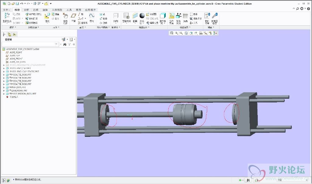

如下图,如果我想限制这个活塞在两个底盖之间移动?要怎么做?

装配活塞时选择圆柱连接,然后设置两个极限位置。
