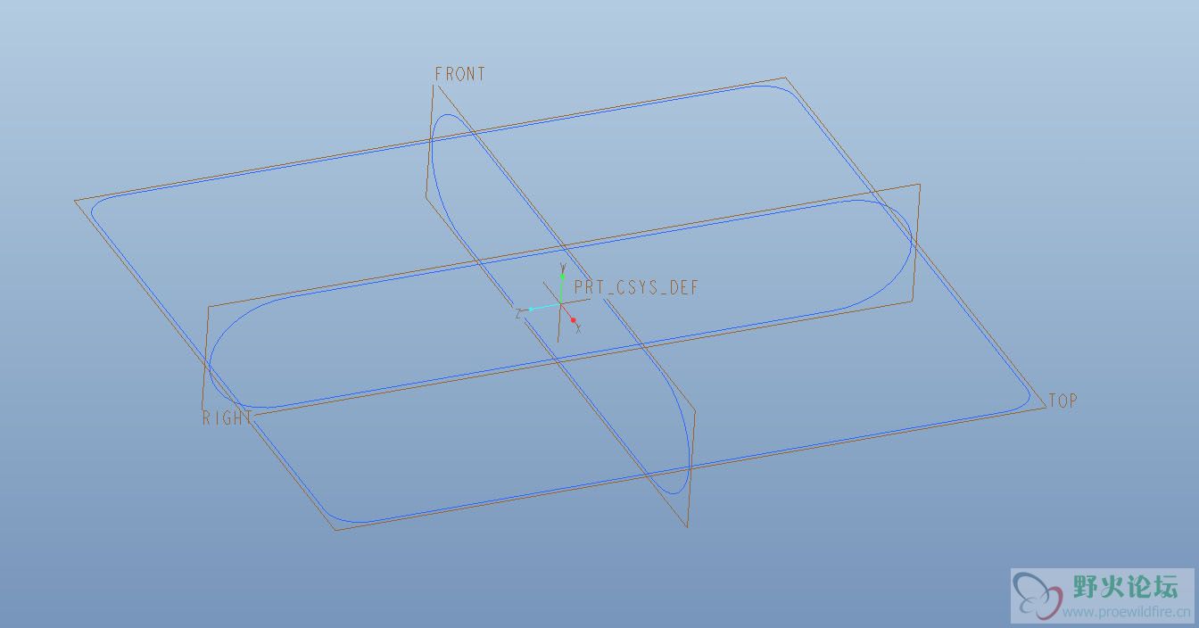

麻烦问一下,我在XYZ轴上各有一个曲面,最后要融合成一个肥皂状的实体,用什么方式将其融合为一个实体或曲面?
不好意思,初级问题,但书上写的比较简单,麻烦哪位指点一个方向,我自己研究细节。谢谢。
补充:稍改一下问题,如果我不以拉伸+圆角的方式,一定要以曲面的方式,“扫描”、“扫描混合”,“边界混合”等命令中,哪一种可以达到我想的效果?谢谢。

十分感谢回复,我max和rhino零散学过一些,最近才开始认真学proe。
我理解直接实体+圆角的方式。但我最近在学习曲面,还缺少经验,但各种各样的“扫描”以及大量的参数变化搞得我头昏脑涨的,所以:
我的问题实际希望得到一点指引,如果我要用“插入”菜单中的各种工具,哪一个能做成这样的曲面?扫描?混合?

混合。

扫描就可以实现

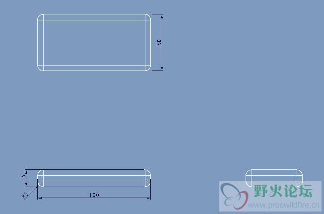

因在练习过程中,为了能够加深理解,自娱自乐加强练习,我把这个题目复杂化一些,并把自己想的过程记录下来,加深记忆,顺便试着学习一下工程图怎么标注:
第一个:100x50x15,5圆角
这个没什么好说的:草绘矩形、拉伸、自动圆角。收工结束。
VIP 勋章

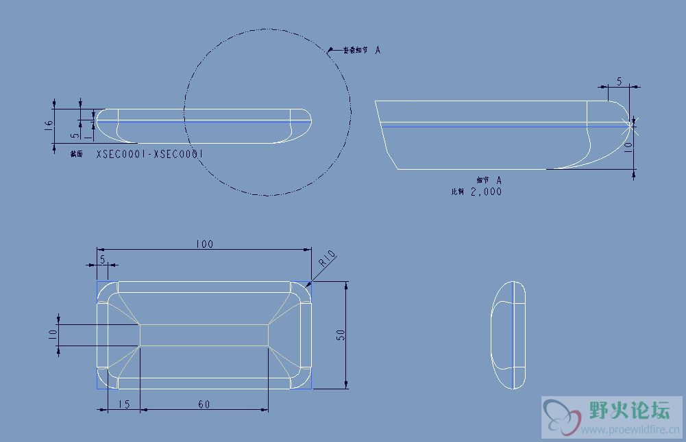

 楼主| 发表于 2015-3-15 00:47 | 显示全部楼层
第二个,100x50x15,上半5圆角,下半10x20圆角
草绘矩形、扫描、绘制截面截面圆角部分截面、实体出来以后四个角要导个5的圆角。
