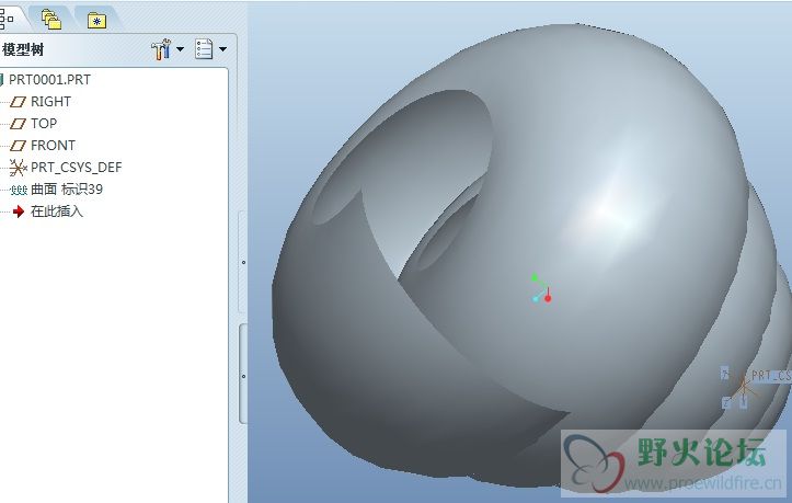

前几日在坛子看见有人做的可变螺旋,是在漂亮了。
本人依资料画葫卢做了个田螺。
采用的关系式是8+trajpar*180。
不过目前还不知道怎么调合适的数据让田螺变得更好看一点。
318
376

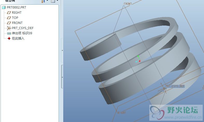

 楼主| 发表于 2015-3-13 17:37 | 显示全部楼层
123.prt.rar (146.29 KB, 下载次数: 33)
这是我的原文件。
轨迹线高120,螺距40,按理有3个螺旋的。
螺旋成如下图了。
螺旋倒是有3个,应该是越来越粗的啊,怎么越来越细了呢?
关系式是:sd21=20+10*sin(trajpar*360)
就截面高的关系式。
怎么控制到底面一直平的呢?
我是PROE5的,有谁给个方案?

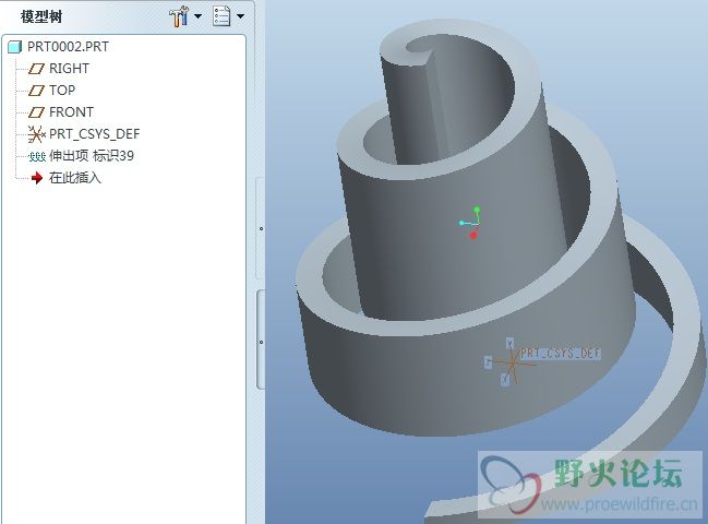

 楼主| 发表于 2015-3-13 17:49 | 显示全部楼层
没人在啊?
有大虾就指导一下啊。
没人在啊?自己试试改数据。
把起始螺距和结束螺距均改成120高(跟轨迹线一样长)
再生如下图。
螺距是只有一个,变形的不象样子了。
这是哪个参数控制的啊?

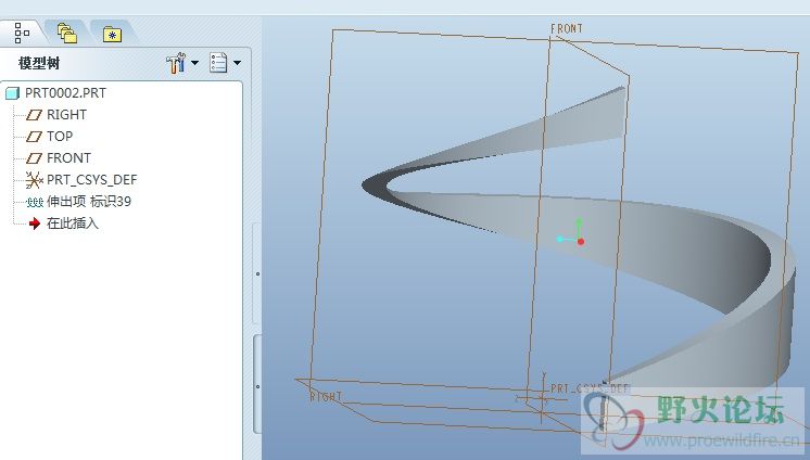

 楼主| 发表于 2015-3-13 18:06 | 显示全部楼层
有进步啦。
修改关系参数。
但是底面不在一个平面上啊?
继续改,看是哪儿的问题。
318
376
 楼主| 发表于 2015-3-13 18:22 | 显示全部楼层
终于有点象了。
但是底面也呈螺旋上升的。
看要怎么搞定让它不上升。

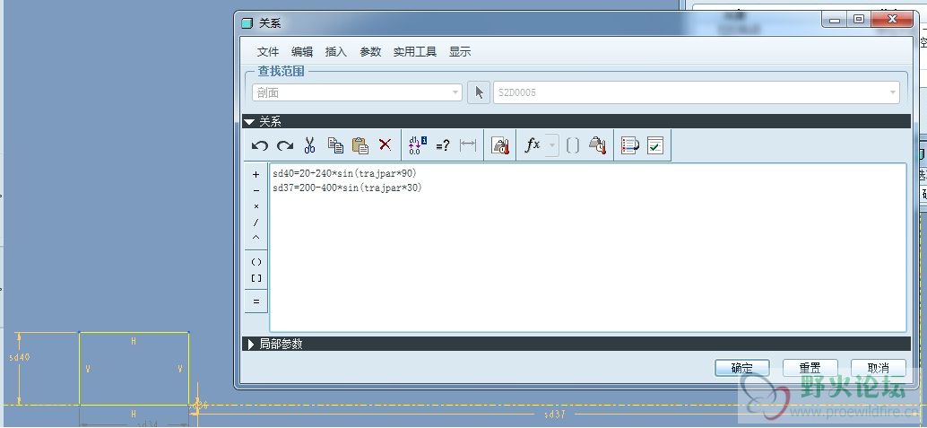

 楼主| 发表于 2015-3-13 18:54 | 显示全部楼层
我插哩,怎么设置都没办法让底面在一个平面上。
大虾们指导一下啊。
如上图所示
SD40值,取上边下中心线,无效。取截面高,无效。
难道是要设置SD36的关系式?这关系怎么设置才可以保证螺旋底面在一个平面上?
