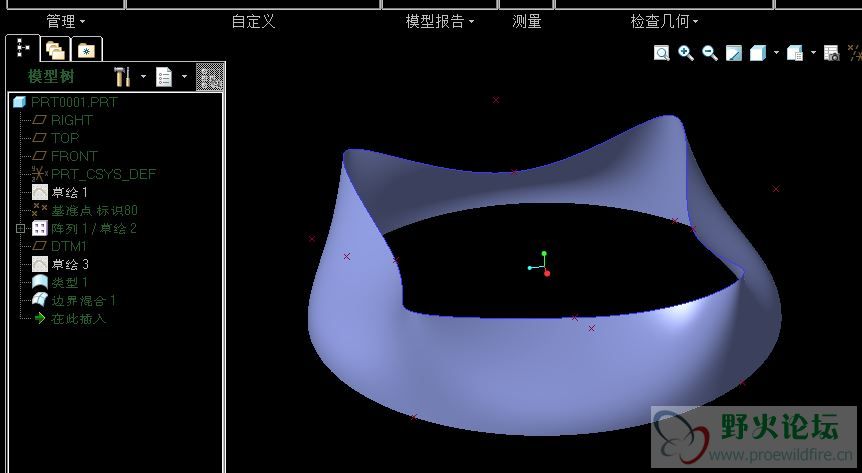

小弟,对于普通的可以应付,对于这样的图,我就画不出立体图了。

先做成圆锥形,然后按照俯视图剪切不就得了?···

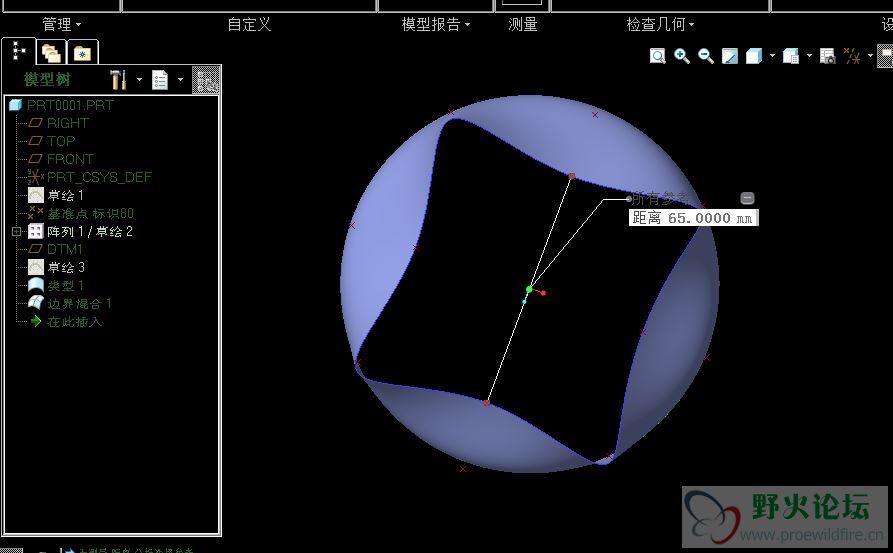

该图的梅花部分画法有错误。

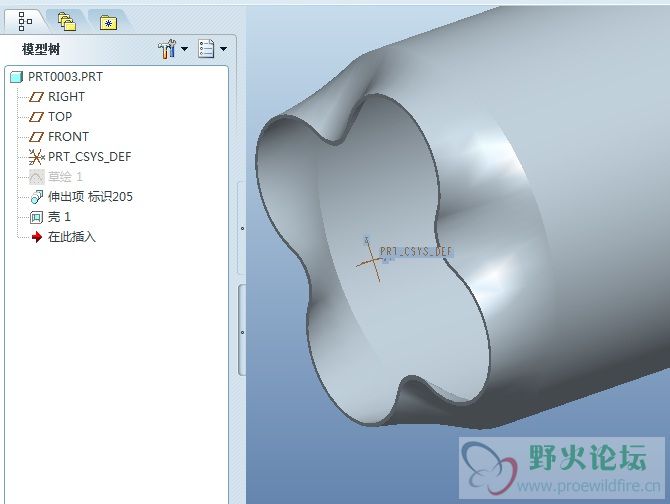

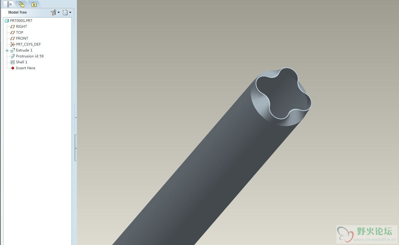

我感觉先旋转做出来圆锥,然后拔摸,再切断面。

直接混合出来就OK了。或者直接用曲面合并,然后加厚就搞定了。
你的视图是不是有问题?
