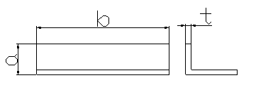

一、展开料计算方法
1)计算方法:如图1所示,其展开料为:a+b+c+d+e-4*P9(P为:对应料厚在90度时的折弯系数)。
                        图1
2)弯曲系数
A、普通钢板参照《折弯系数表》
B、不锈钢板
料厚        0.6        1        1.2        1.5        2.0        2.5        3        4        5        6
弯曲系数        1.2        2        2.5        3        3.5        4.5        5        6.5        9        10
图2
二、最小弯曲边:
图3
当3t<b<1000mm时:
料厚        2        2.5        3        4
最小弯曲边        8        10        13        18
b>1000mm时:
料厚        1        1.2        1.5        2.0        2.5        3        4        5        6
最小弯曲边        6        6        8        10        12        15        18        26        27
                                       图4
B、“Z”型弯(即反弯)(图12)最小弯曲尺寸 :
    反弯a最小值:当t≤3时,a≥4t+2;当t>3时,a≥5t+2 ;
C、拆分:
对于弯曲形状复杂的工件,要根据公司现有刀形确定是否可以弯曲,如不能弯曲,要对工件进行拆分,在零件图上划出拆分线,并做标记及签字,还要画出拆分图。
如果零件的展开料超出材料的备料规格也应将零件断开或与设计沟通改变材料的料厚。零件图上要画上断开线的位置,并作标记。
拆分应本着加工容易,提高材料利用率同时又能保证产品质量的原则进行。
