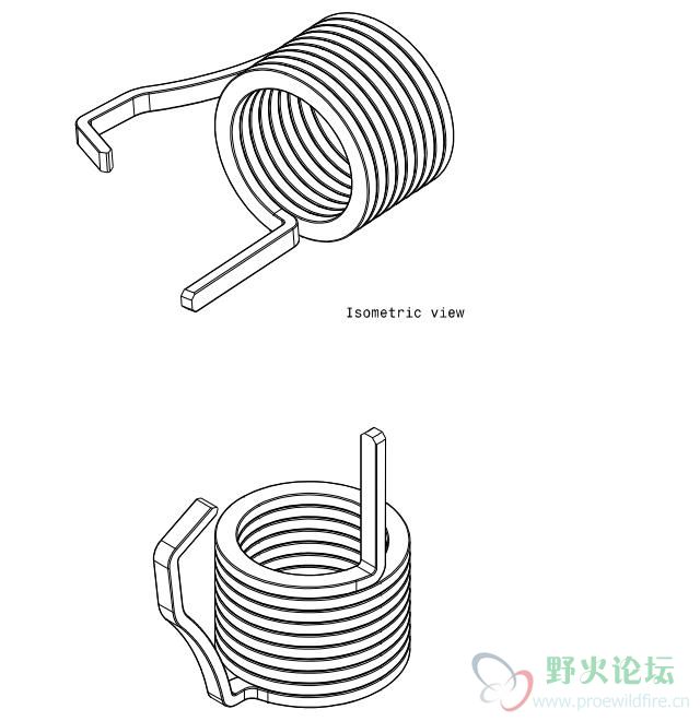

[求助] 那位大侠帮忙整个3D图,新手不会啊~~~!!
发表于 2015-3-12 23:20 | 显示全部楼层 |阅读模式
见图
tupian
tupian
tupian
tupian
tupian
tupian

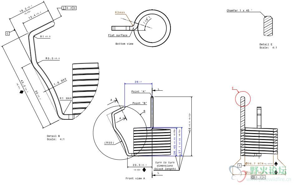

发表于 2015-3-13 10:12 | 显示全部楼层
这个很简单吧,用包络就可以
64
或者螺旋扫描
 楼主| 发表于 2015-3-13 20:57 | 显示全部楼层
哪两端的垂直的延长线怎么连上啊??
 楼主| 发表于 2015-3-14 21:52 | 显示全部楼层
大侠们,这两端的那两个折弯的这么连上啊,
搞不会啊

发表于 2015-3-14 23:57 | 显示全部楼层
画曲线,扫描即可。
