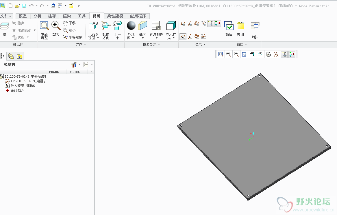

有什么解决的办法啊各位高手
打得开的零件
打得开的零件
打开组件时的界面
打开组件时的界面
打开后的组件,什么也没有
打开后的组件,什么也没有

发表于 2015-3-11 14:26 | 显示全部楼层
是什么格式的文件?stp?
99
-2
143
 楼主| 发表于 2015-3-11 14:32 | 显示全部楼层
就是SW本身自带的格式,打得开零件,打不开组件啊

发表于 2015-3-11 14:53 | 显示全部楼层
使用Driect  打开。。组装         然后,保存。  再使用  creo打开。   试一试。

 楼主| 发表于 2015-3-11 15:19 | 显示全部楼层
谢谢啊
