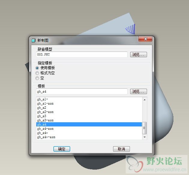

发表于 2015-3-10 18:56 | 显示全部楼层
对于PROE,假如安装在D:\program files\下,
可以将模板文件放在
D:\program files\proewildfire4.0\templates\
文件夹下,
取消“使用默认模板”的勾选,
“使用模板”
模板列表下选择自己的目标模板就可以了。
