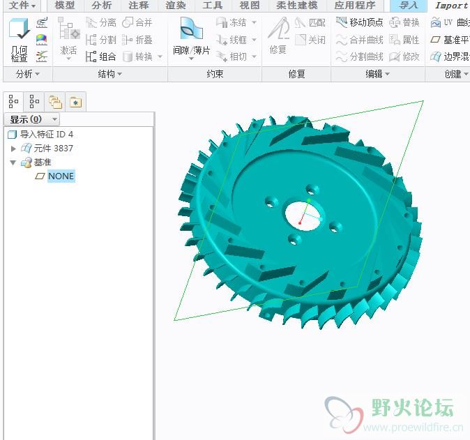

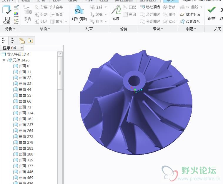

这个只能打开,不能编辑,也不知道尺寸。谁能帮忙还原下

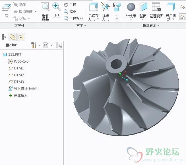

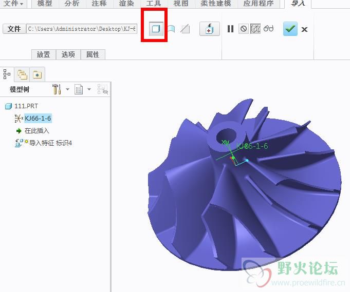

发表于 2015-3-10 10:44 | 显示全部楼层
111 没有问题
360截图20150310103650379.jpg 360截图20150310103735467.jpg 360截图20150310103942691.jpg 360截图20150310105146331.jpg

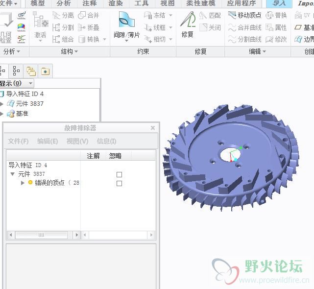

发表于 2015-3-10 10:52 | 显示全部楼层
这一个 有问题, 需要修补

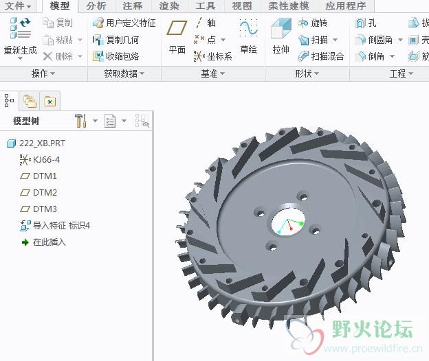

发表于 2015-3-10 19:03 | 显示全部楼层
修补 好了。。。【creo3.0版本】
222_xb.prt.zip (377.52 KB, 下载次数: 3)

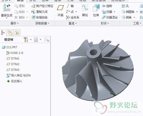

发表于 2015-3-11 14:56 | 显示全部楼层
111_ok.prt.zip (482.4 KB, 下载次数: 1)
