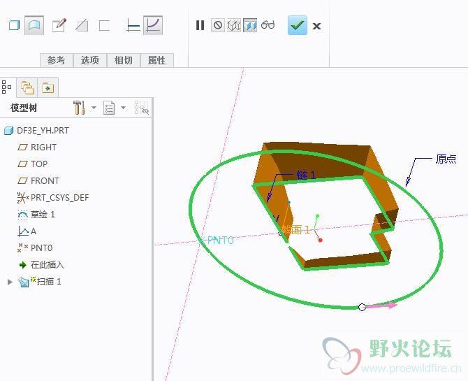

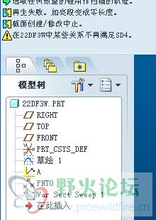

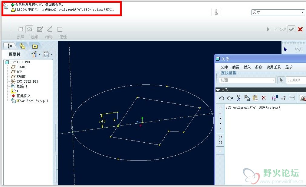

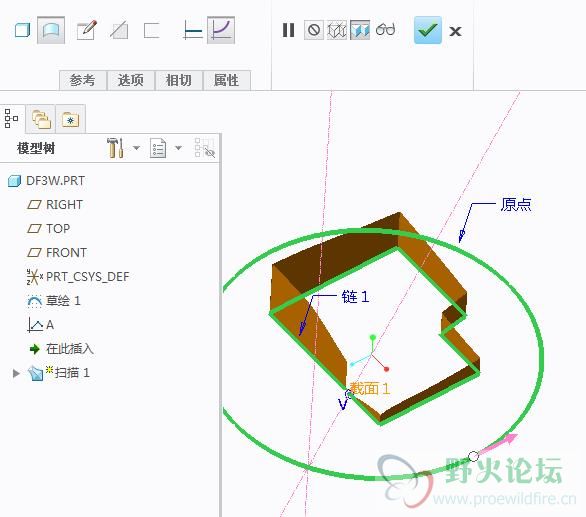

为什么这个图形,trajpar函数不通过?

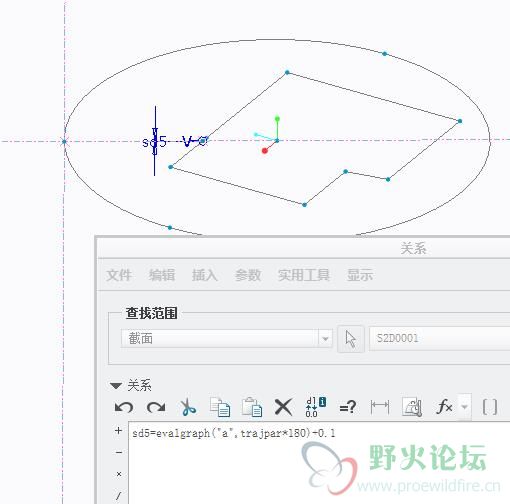

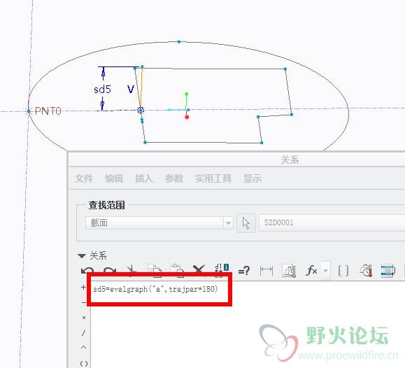

发表于 2015-3-9 14:53 | 显示全部楼层
关系式 后面+0.1 即可

 楼主| 发表于 2015-3-9 15:00 | 显示全部楼层
hzengxin 发表于 2015-3-9 14:50
其实这是proe5.0这个软件的一个问题其他版本不清楚)
我们要做这样的效果长度从0变化到100
按你的方法试了下creo2.0效果,也会这样
可能有这么一个规律:变截面扫描起始点对应的截面不能为一个点,而收尾截面可以为一个点。

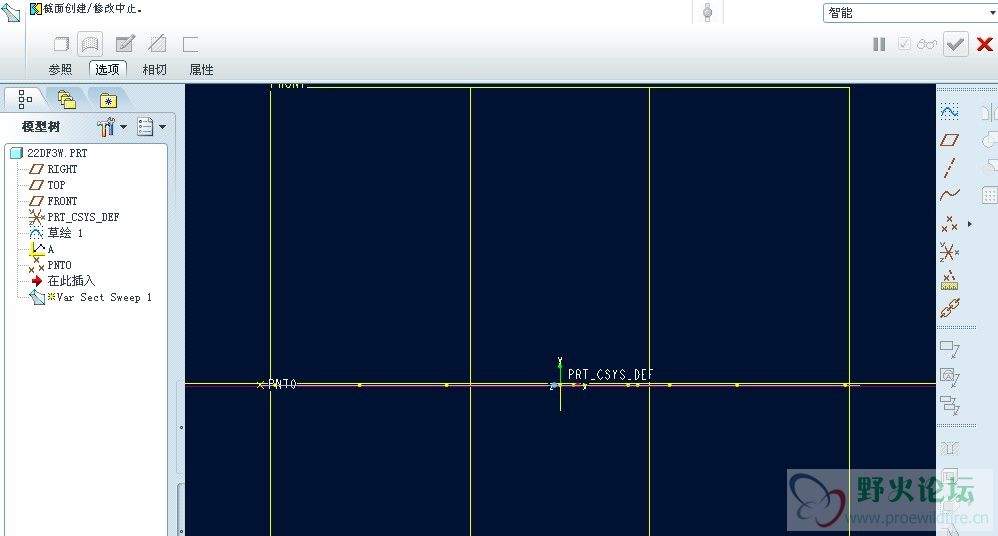

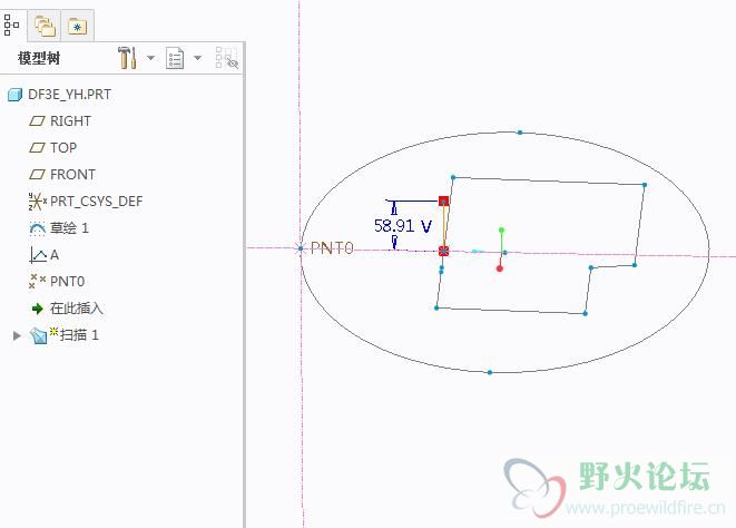

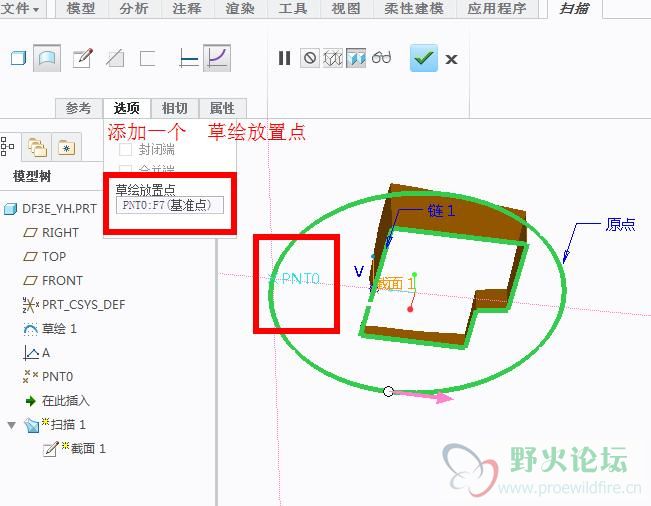

发表于 2015-3-9 15:01 | 显示全部楼层
不加0.1也可以 做出
360截图20150309145513631.jpg 360截图20150309145558238.jpg 360截图20150309145613415.jpg 360截图20150309150220111.jpg

 楼主| 发表于 2015-3-9 15:03 | 显示全部楼层
看来变截面扫描起始截面不能为一个点

发表于 2015-3-9 15:07 | 显示全部楼层
kenny528 发表于 2015-3-9 15:03
看来变截面扫描起始截面不能为一个点
是的

发表于 2015-3-9 15:14 | 显示全部楼层
creo2.0m120版本
kenny528 发表于 2015-3-9 15:08
你用的creo3.0版本吗?我用2.0打不开你的附件
df3w_yh.prt.zip (29.57 KB, 下载次数: 10)

 楼主| 发表于 2015-3-9 15:25 | 显示全部楼层
hzengxin 发表于 2015-3-9 15:14
楼上的方法更好,把原点轨迹的起始点设在了别的地方,这样截面就不是0截面
我发个5.0的,给你
5.0的文件打开了,改了起始点的0截面,不能修改了,你试试
