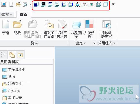

請問一下各位先進,我建立了一些映射鍵,就上下左右視圖的映射鍵,我想讓它常駐在螢幕功能列上.
當我建立於起始畫面上(剛開啟PTC Creo Parametric 3.0 M030時)如下圖.
添加
添加

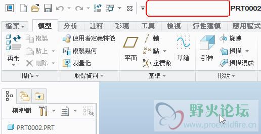

但當我開啟新建part檔案時,這些快捷鍵,又都不見了,如何讓它開啟part或組立檔時都能在呢?

保存界面后记得重启Creo,需要各个打开文件放好后保存为以下教程的文件!
Creo也可以让工具栏个性化保存
http://www.proewildfire.cn/thread-124850-1-1.html
(出处: 野火论坛)

謝謝喔,這些我都有做過了,
請問是每一個螢幕都需要做一次嗎?起始畫面/part畫面/組立畫面
還有就是這個檔案存檔後,我複製出來放在別台電腦上,設定都是一樣的
新電腦還是沒有顯示出這些快捷鍵

对,打开一个模板必须每个界面都要做一次。不要分开保存,全部界面改完后一次性导出保存!
