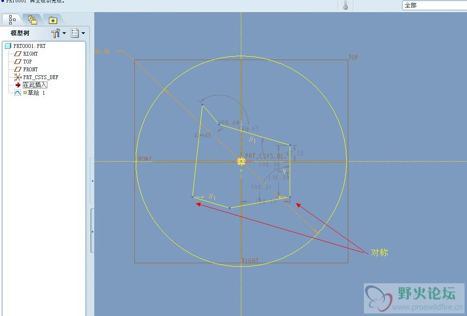

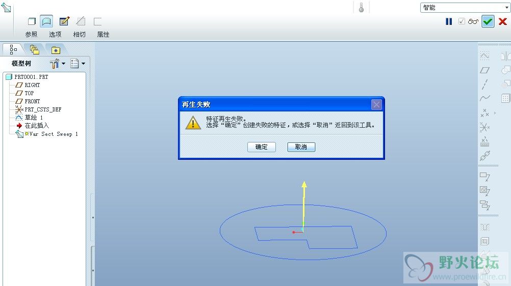

发表于 2015-3-9 01:16 | 显示全部楼层 |阅读模式
照着做不出来,问题出在哪里,请大神指点迷津。
141
256
发表于 2015-3-9 06:15 | 显示全部楼层
點數不對稱。
377
518
 楼主| 发表于 2015-3-9 06:21 | 显示全部楼层
不是很明白,可以截图看看你的做法吗?

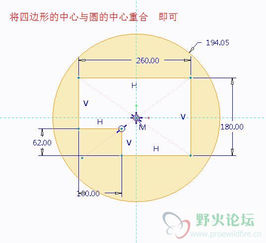

发表于 2015-3-9 08:00 | 显示全部楼层
2753
417
4149
热心助人勋章希望之星勋章优秀会员勋章嘉宾勋章

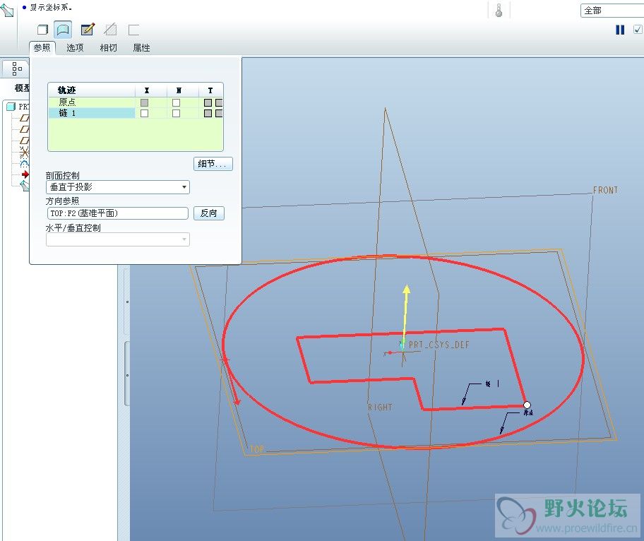

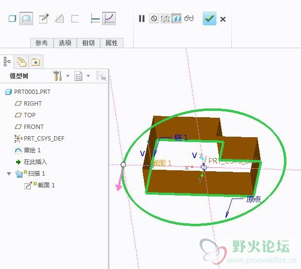

发表于 2015-3-9 08:04 | 显示全部楼层
377
518
 楼主| 发表于 2015-3-9 08:39 | 显示全部楼层
谢谢大神解答!
受大神启发,发现只要其中有两个顶点对称,都可以生成。
不知道是什么原理?proe太神奇了

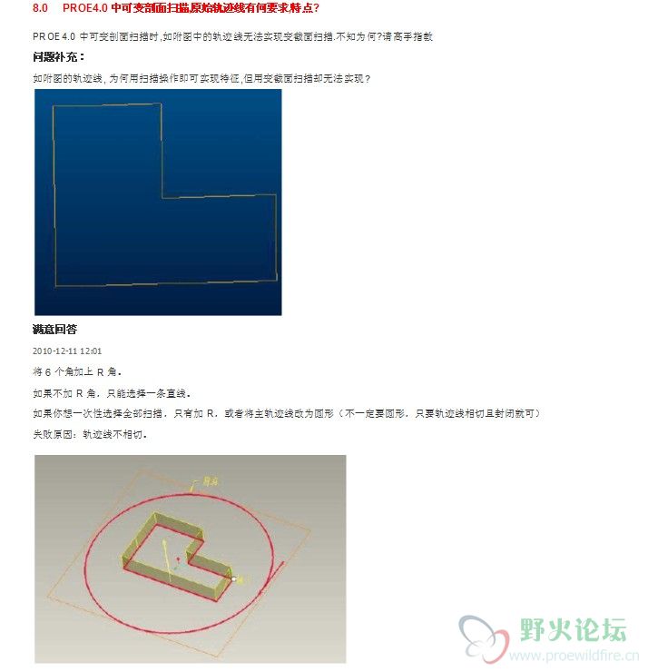

发表于 2015-3-9 09:27 | 显示全部楼层
野火4.0版也可以不用这么多的限制建模,但有不成功的情况。在这种情况下可调整一下草图,就能成功建模。
