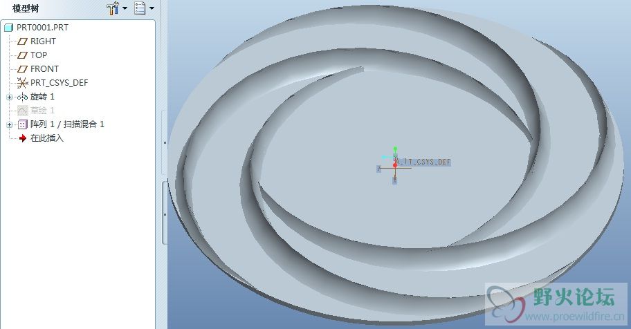

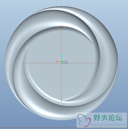

发表于 2015-3-8 17:02 | 显示全部楼层 |阅读模式
QQ截图20150308165837.jpg 有的话麻烦让小弟参考一下,不胜感激

发表于 2015-3-9 07:56 | 显示全部楼层
这个思路倒是知道,先以变截面扫描做出一条,然后阵列之。
变截面本人目前还不会啊,只能动动嘴了。

发表于 2015-3-9 08:23 | 显示全部楼层
硬着头皮做了一个,效果类似吧。
81
 楼主| 发表于 2015-3-9 13:03 | 显示全部楼层
jxloster 发表于 2015-3-9 08:23
硬着头皮做了一个,效果类似吧。
你试试看能倒角不?我的做完以后不能倒角了
发表于 2016-5-8 13:32 | 显示全部楼层
可变扫出来是一个整面,倒不了角的
