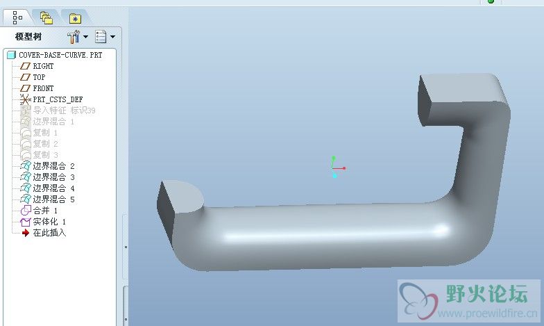

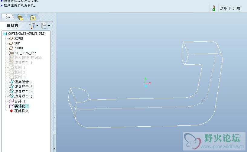

smooth.png solid.png curve曲线是我给的,我做的曲面这么破碎
而别人做的这么光滑
附件是曲线的stp文件

你用原始的线条铺面不好。
把线条合并过就可以了

合并前把先近似复制一下,还有合并的时候看下制御点,

复合,扫描..

看不懂,pro/E里怎么合并线条
