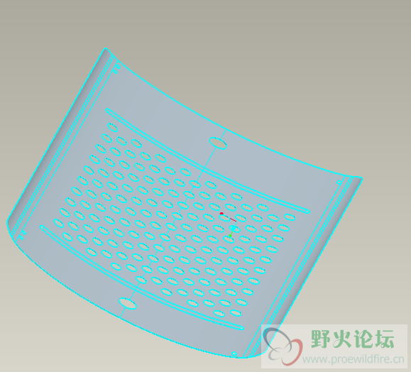

求助
都是圆弧。如何创建展开?
都是圆弧。如何创建展开?

发表于 2015-3-7 10:44 | 显示全部楼层
你要把PRT文件传上来啊,光说也不好听明白。

发表于 2015-3-7 12:03 | 显示全部楼层
你用钣金里面的展平就好了,注意选边吧

发表于 2015-3-7 13:51 | 显示全部楼层
楼上正解,想展开,先选好边

发表于 2015-3-13 16:33 | 显示全部楼层
直接展平就好了

发表于 2015-6-26 17:32 | 显示全部楼层
在弧的下面画一条直线,展开用剖截面驱动,固定边选刚才的直线,驱动线也选刚才的线,楼主试一下。

发表于 2015-7-1 13:02 | 显示全部楼层
8楼正解
