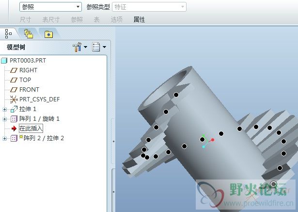

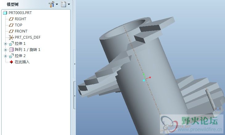

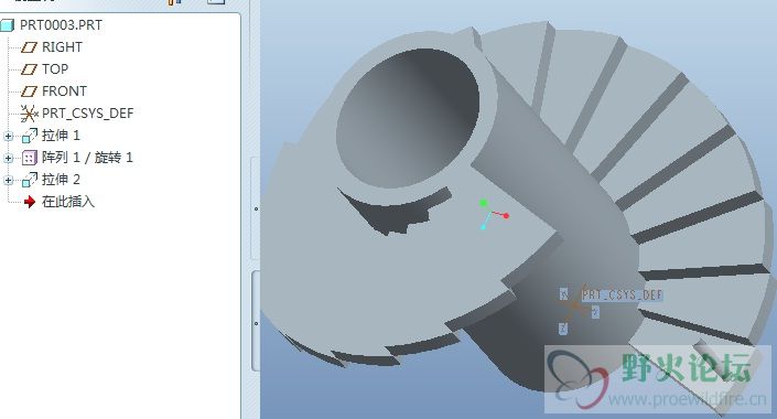

如图下,先阵列一个楼梯,没有问题。
光楼梯小孩子上下不安全啊,不小心跌下来砸着花花草草多不好。
俺得给它加上扶手。
先拉伸一根杆子,再来阵列。
这扶手杆陈列方法有2种。

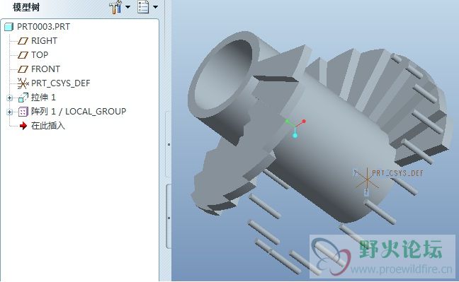

1 杆子与楼板成组,再阵列,结果如下。
居然闹鬼了,杆子居然没有跟着楼板一起阵列,只进行轴陈列,没有上升动作。
怎么回事?
组了居然没有效果?

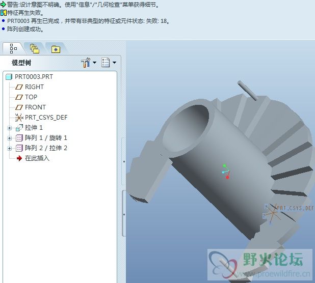

2 先阵列楼梯板,再阵列杆子。
楼梯板正常。再阵列这个杆子。
成功在即啊同志们,黑点跟着楼梯板走啦,这参照阵列还真高大上,DUANG,结果如下图所示。
我插哩,居然出错,只出现2根杆子,怎么回事啊?
有谁帮帮我看看一下啊。
哪个地方需要设置一下啊,这是普通的轴阵列啊。

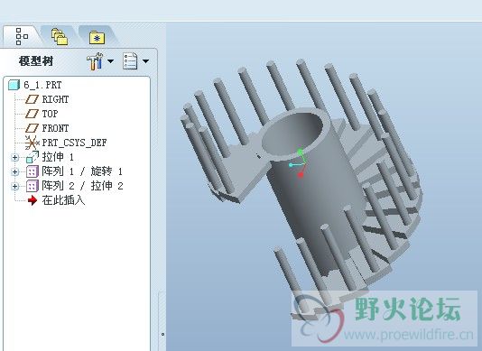

参照不对,取消right参照
6_1.prt.zip (85.73 KB, 下载次数: 64)
318
376
 楼主| 发表于 2015-3-8 21:32 | 显示全部楼层
kenny528 发表于 2015-3-7 16:58
参照不对,取消right参照
高手!
果然是参照的问题。更改了一下,参照阵列执行正常了。
更改杆子的参照,以楼梯为参照(父参照?),直接阵列也正常了。
