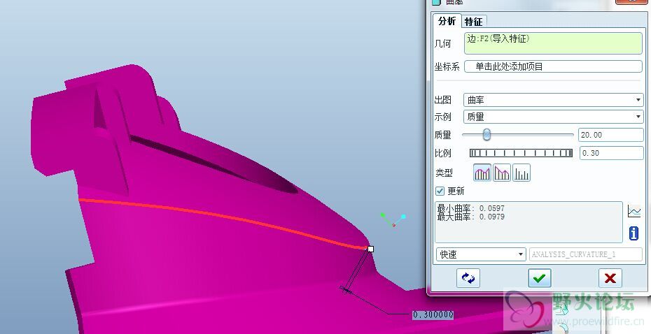

这个曲面 不在一个平面上

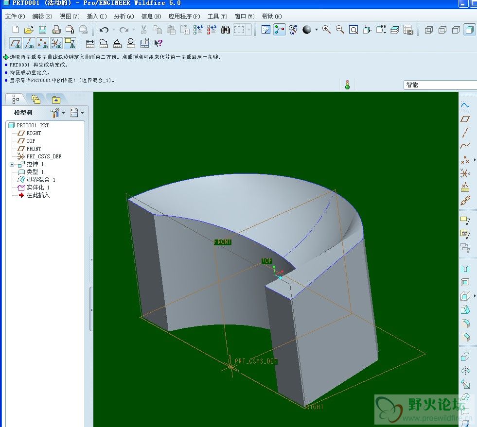

发表于 2015-3-6 18:04 | 显示全部楼层
扫描和边界混合应该可以做出来吧

 楼主| 发表于 2015-3-7 09:51 | 显示全部楼层
这个跟我的图还不一样,如果旋转的话应该在一个平面,我这个不再一个面上。

发表于 2015-3-7 11:49 | 显示全部楼层
进入造型画曲线,出来铺面,切实体就可以了

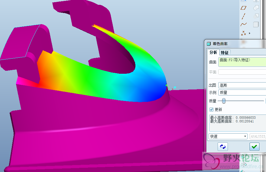

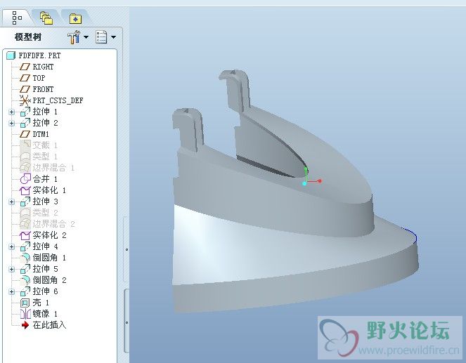

发表于 2015-3-8 11:01 | 显示全部楼层
楼上用变截面扫描的方法很好,一步到位,
我对变截面命令不熟悉,感觉比较抽象,用造型画了个大概
