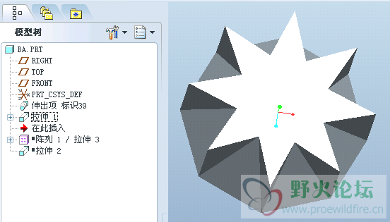

今天做了一下练习七,比想象中的难,想出了一个投机取巧的办法,确定思路之后五分钟搞定。没有曲面没有vss,没有新建基准面,只有一条阵列用的轴。
简单查了几个帖子好像是没有和我一样方法的。

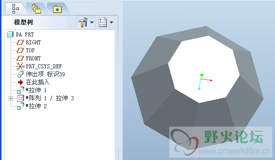

第一步混合
第一步混合
第二步拉伸
第二步拉伸

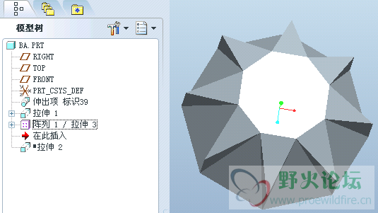

第三部阵列拉伸去除
第三部阵列拉伸去除

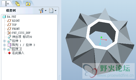

第四部拉伸去除
第四部拉伸去除

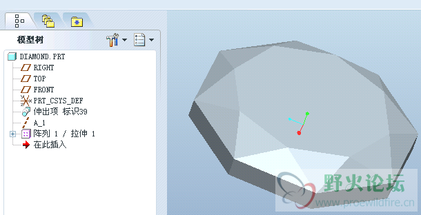

类似的,宝石也可以用这种方法
diamond.prt.rar (74.74 KB, 下载次数: 78)
宝石
宝石
