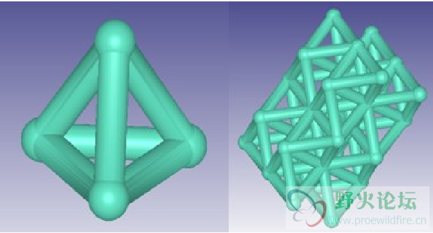

发表于 2015-3-6 10:21 | 显示全部楼层 |阅读模式
谢谢各位了~
 楼主| 发表于 2015-3-6 10:22 | 显示全部楼层
就是这个
发表于 2015-3-6 11:07 | 显示全部楼层
wozuode
 楼主| 发表于 2015-3-6 11:10 | 显示全部楼层
哇,请问具体一些的步骤是什么呢?麻烦您了

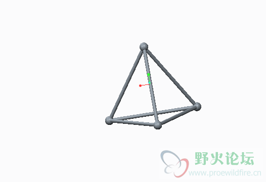

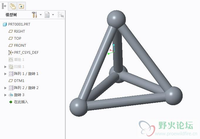

发表于 2015-3-6 12:22 | 显示全部楼层
3vcad.prt.zip (43.24 KB, 下载次数: 52)
318
376

发表于 2015-3-6 16:14 | 显示全部楼层
高手啊,不过你的版本在新了,打不开。能否转换为低版本的?
或者解释一下,这个顶点的球是如何构造出来的?
底面3个球+连杆倒是很容易阵列出来。
然后如何构建顶点的球和连杆呢?

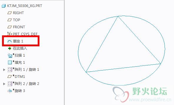

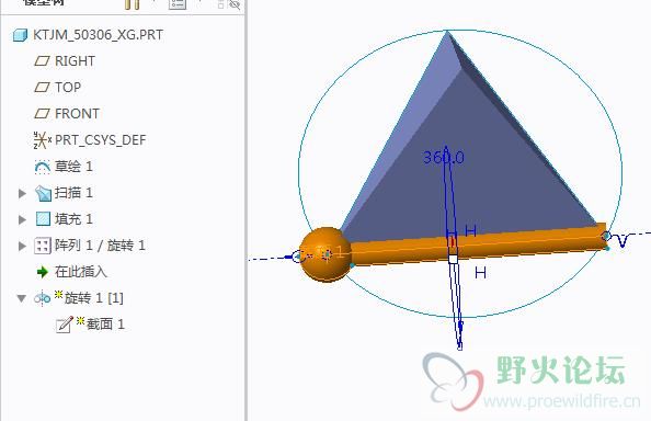

发表于 2015-3-6 16:45 | 显示全部楼层
或者解释一下,这个顶点的球是如何构造出 ...
360截图20150306163536570.jpg 360截图20150306163601466.jpg 360截图20150306163639002.jpg
