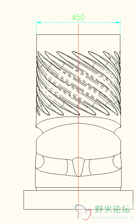

图片中的零件如何建模
图纸
图纸
141
256
发表于 2015-3-6 06:37 | 显示全部楼层
畫一組,再陣列。

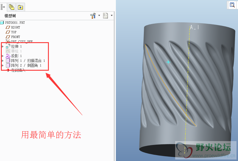

发表于 2015-3-6 08:53 | 显示全部楼层
这个做法可以吗?
食嘢食味道;睇嘢睇成绩!

发表于 2015-3-6 13:08 | 显示全部楼层
确实,用扫描混合是要简单点。
俺也上个小图看看
不过我这是3个截面的,要好看点还得改成5截面。
不过疑问是:最末尾的截面应该是一个“点”,我这里老是设置不了,不知道怎么回事?

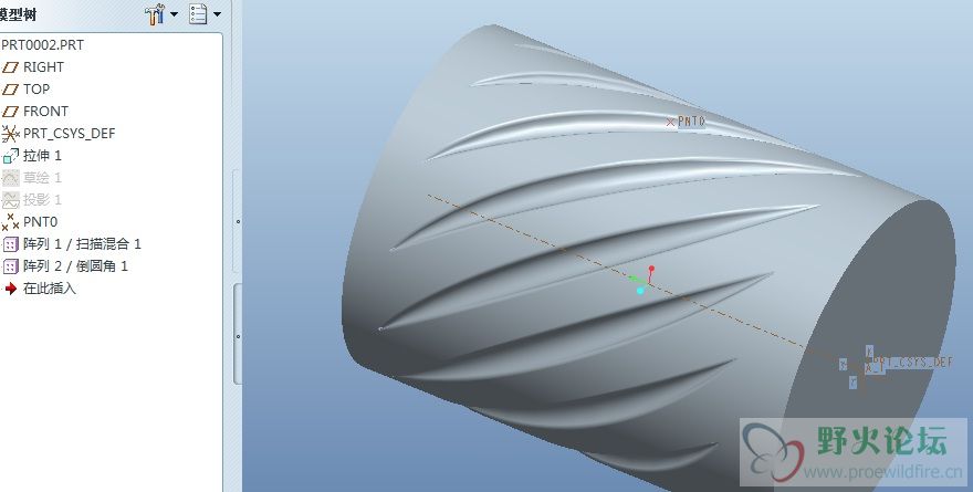

发表于 2015-3-6 15:10 | 显示全部楼层
4个截面

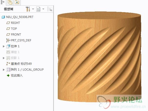

niu_qu_50306_xxxxg.prt.zip (190.4 KB, 下载次数: 21)
302
377
 楼主| 发表于 2015-3-6 20:26 | 显示全部楼层
您好!请教下,你怎么会想到运用sd4=12*(1-sin(trajpar*180))+3 这个函数的??
2753
417
4149
热心助人勋章希望之星勋章优秀会员勋章嘉宾勋章
发表于 2015-3-6 20:40 | 显示全部楼层
类似的 例子 很多。。。。借用的。。
302
377
 楼主| 发表于 2015-3-6 20:48 | 显示全部楼层
sdgdjgb 发表于 2015-3-6 20:40
类似的 例子 很多。。。。借用的。。
您好!谢谢,能加下我的QQ吗?241602110
