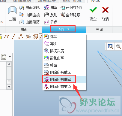

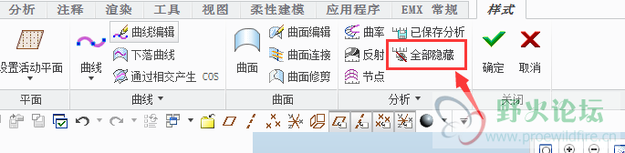

在样式里面作线条的时候,不小心把曲率点了一下,然后一直出现那个曲率梳,很碍眼,怎么关闭掉!?

 楼主| 发表于 2015-3-5 15:52 | 显示全部楼层
谢谢了,管用!
