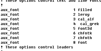

请教下format.dtl里面的这些什么意思?

我看很多朋友的format.dtl的文件直接调用的drawing.dtl
发表于 2015-3-5 21:33 | 显示全部楼层
绘图配置比格式配置里的选项要多的。

能发一个常用的格式配置文件吗 老大
发表于 2015-3-6 21:12 | 显示全部楼层
drawing_text_height 3.500000

我跟drawing对了一下基本内容上都一样
