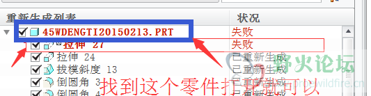

建模修改后,出错,如图。但是模型树立找不到出错的拉伸,谁知道怎么删掉出错的拉伸?谢谢。

发表于 2015-3-4 15:12 | 显示全部楼层

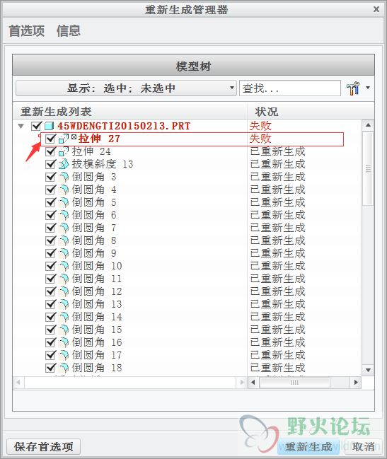

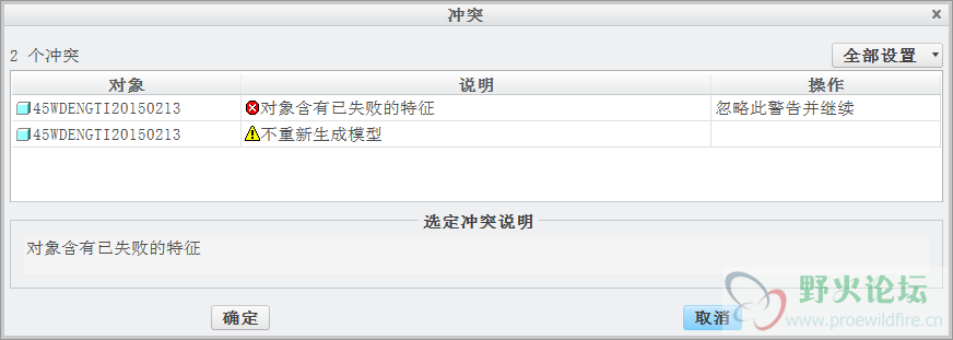

首先谢谢你。打开 零件的模型树里面没有这个拉伸了,但是保存的时候总会弹出对话框说无法冲突,如图。但是重新生成管理器里面就出现这个拉伸生成失败。想要删掉,又找不到。

发表于 2015-3-4 15:52 | 显示全部楼层
不可能没有,单独打开零件提示出错就按确定,再重定义修改或删除

 楼主| 发表于 2015-3-4 16:41 | 显示全部楼层
谢谢,已经修改好了,要删除的拉伸被隐含了。现在找出来了。
